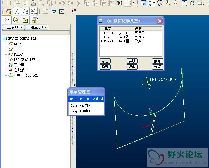

[求助] 钣金混合展开问题

 楼主| 发表于 2010-5-21 14:46 | 显示全部楼层
回复 9# 一郭周 的帖子
这个步骤怎么样的呢?我看了你的PRT,但是还是不太会展开,能不能再贴两张图出来呢?十分的感谢你!
390
525

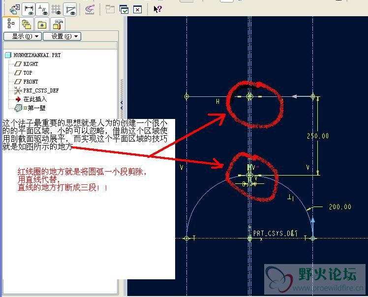

发表于 2010-5-21 20:19 | 显示全部楼层
原帖由 Baidey 于 2010-5-21 14:46 发表
zmorphis + 1 原创内容

这个展开没多大意义吧,牵扯到拉伸了
