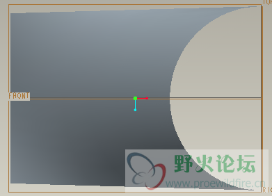

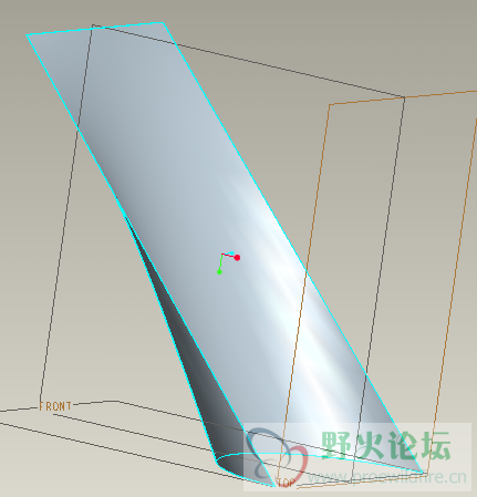

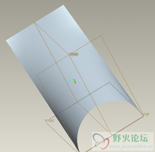

我钣金混合的展开视频看了不少,但是就是单纯的混合的钣金没有发现,不幸的是我这样的事被我碰到了,图形如下:
由于公司使用了加密软件,所以该部件的prt不能上传,只好发截屏给大家了
截面草绘1 截面草绘1.png 半径为2006mm
厚度: 厚度.png
哪位高手来试试!

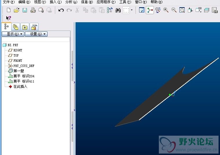

发表于 2010-5-21 11:37 | 显示全部楼层
未命名.jpg 我能展开,不过算是一种近似的解决办法
先上图!
帮我加点威望撒!!
