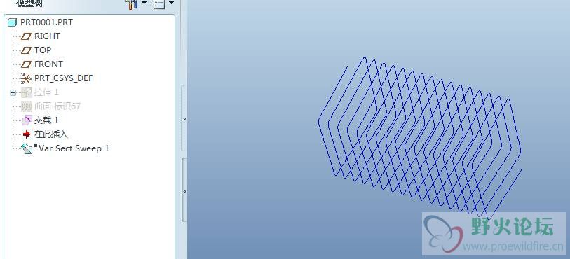

[已解决] 新手绘制方形弹簧,包络后怎么画??

发表于 2010-5-19 20:42 | 显示全部楼层
相交得到轨迹
86
发表于 2010-5-19 20:43 | 显示全部楼层
最后扫描得到弹簧
