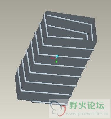

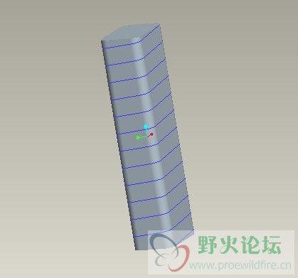

包络后生成的扫描,不会隐藏拉伸项啊,一隐藏就连同扫描都隐藏,父项子项什么的不懂,完全是自学的新手,没人教也没条件找人教
是不是我扫描哪里做错了,谁详细说下包络后要怎么扫描啊,我已经换成拉伸面啦,一样行不通

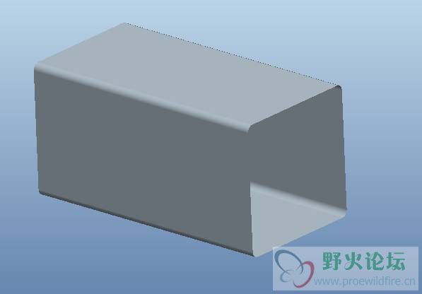

。。。那个矩形要画成面。。是一个面。。不是实体。

不是消除,是隐藏

隐藏也不行啊,隐藏也要连带隐藏弹簧的。。。

呵呵,就像楼上所说,楼主是不是把矩形画成实体了?

那是我搞错了,但是换成面也不行,就是不会怎么隐藏拉伸项目,一隐藏都是全部隐藏了

十分杯具,原来隐藏是这么搞,多谢各位,因为是参照233214012的教程,所以只能把悬赏给他了,其他各位多谢你们的热心帮助,抱歉了

额。。会了吧。。。就是右键点击模型树,然后选择隐藏。

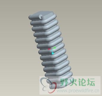

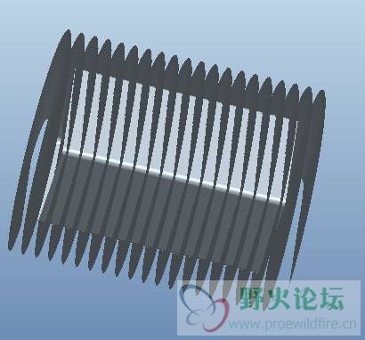

先拉伸一个方形曲面
在螺旋扫描一个与他相交的旋转曲面
在两曲面相交得到弹簧轨迹曲线
最后用刚才相交得到的轨迹曲线可变截面扫描得到弹簧
86
发表于 2010-5-19 20:41 | 显示全部楼层
螺旋扫描
