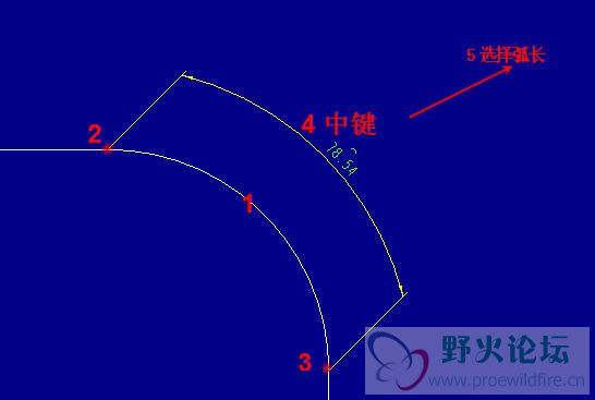

[原创] 弧长(周长)的标注方法

发表于 2008-11-26 20:07 | 显示全部楼层
原帖由 coolfish 于 2008-5-21 09:43 发表
那工程图里面怎么标弧长呢?
我也想知道,有谁可以说明一下嘛,谢谢.

发表于 2009-1-8 11:24 | 显示全部楼层
按下图标注
选点圆弧,再选端点1,再选端点2,中键放置,选择弧长
或先点选两个端点,再选圆弧,也可以
