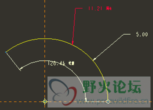

[原创] 弧长(周长)的标注方法
1301
902
47550
发表于 2007-11-17 22:14 | 显示全部楼层 |阅读模式
先选中弧(红色加亮),然后点“编辑”,“转换到”,“周长”,然后按提示选择一个驱动尺寸,如图:

这个只能在草绘中标注这样的尺寸吧
发表于 2008-4-3 09:08 | 显示全部楼层
可以
这个只能在草绘中标注这样的尺寸吧

那工程图里面怎么标弧长呢?
见15楼的说明——by 31358302
