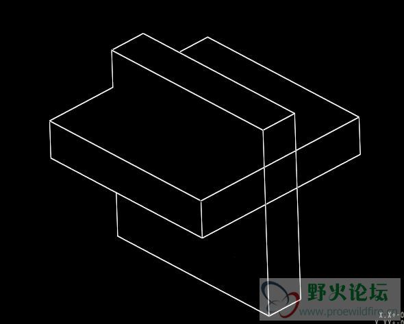

[求助] 关于转工程图中遇到线不能被遮蔽及少线的问题

是不是需要消隐,你可能选的时缺省。

是你做的模型干涉重叠,不是显示的问题,谁打开都和你的问题一样,请检查你的模型尺寸

 楼主| 发表于 2008-4-25 19:19 | 显示全部楼层
原帖由 野火 于 2008-4-22 20:16 发表
