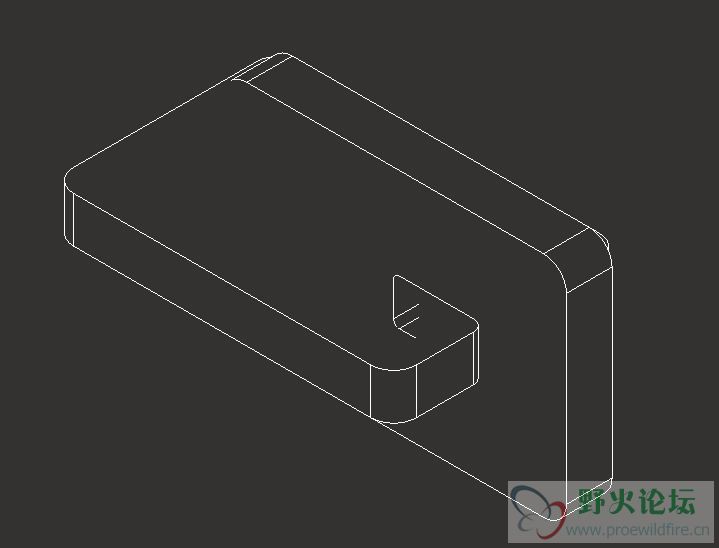

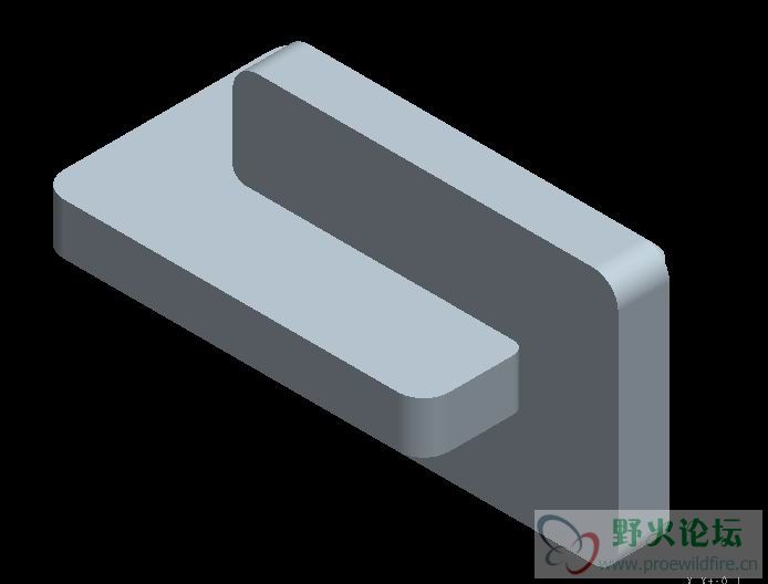

很奇怪,用PROE 3.0 转工程图时碰到线不能被遮蔽(即本来前面的实体应该挡住后面的实体轮廓线)及少线的问题。如下图所示,简单来说就是不该有的线有了,该有的线却没有!
已经确认,3D零件为实体,没有破面或其他曲线曲面的问题,而且也试过几种config文件,但还是没法解决这个问题,求高人指点为!先谢过~
   左边一张图即是转成工程图时有部分线多余了(红线圈出部分)
   右边一张图是在3D里面无隐藏线的视图
   对比看就可以看出转成工程图时部分线多余!

3D PART是在PROE3.0 里直接建的,然后将它转到PROE 工程图(DRW) 在屏幕上可以直接看到有些线条不对,第一张图就是DRW档的屏幕截图
当然我最后还是要转到 AUTO CAD里面的DWG档,但问题在DRW档时就出现了,真是很奇怪的现象!

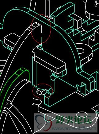

如附件中的ASSEMBLY 档 1.prt.part1.rar (78.13 KB, 下载次数: 6) 1.prt.part2.rar (54.08 KB, 下载次数: 6)
1 :3D中着色视图
2 3D中无隐藏线视图
3 转为DRW档时的屏幕截图(可以看见有些线没有显示出来与2对比来看)

 楼主| 发表于 2008-4-22 08:54 | 显示全部楼层
原帖由 野火 于 2008-4-21 21:28 发表
把你所有的 config.pro 和 dtl 文件全部删除,然后再试下
对于同一份文档,我发给两个人来打开,结果仍然一样,而且我们三人之间的config. dtl 等配置文件均不相同,没有共用
所以应该与PROE的配置文件没有关系
我上传了那个图档的附件,可以打开来看看在你们机子上是否也会出现相同的情况
另外,对于楼上另一位兄弟说隐藏图层的做法,我也试了一下,好像也不行
