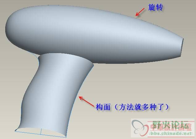

从别的论坛上看到的,感觉集合了大部分的消失面处理,是不错的练习文件,喜欢的就顶,先发图片。大家可以先试试,过两天就上教程跟3D文件,这个应该在这个论坛没看到吧,有的话版主通知下,然后删了

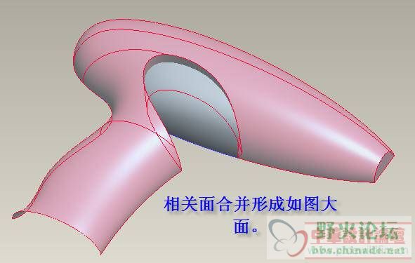

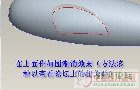

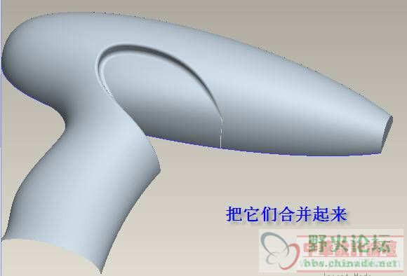

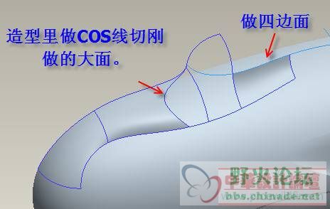

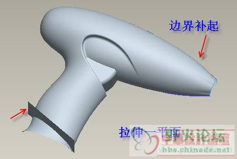

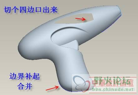

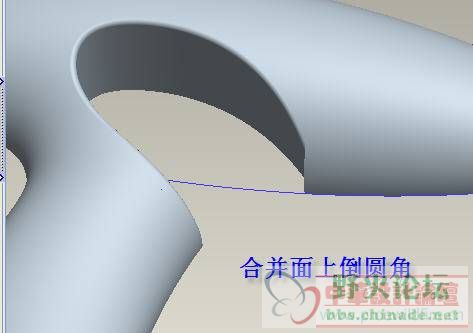

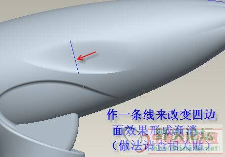

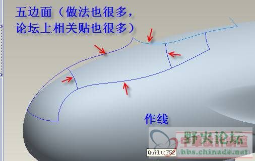

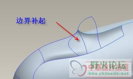

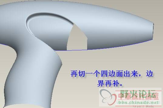

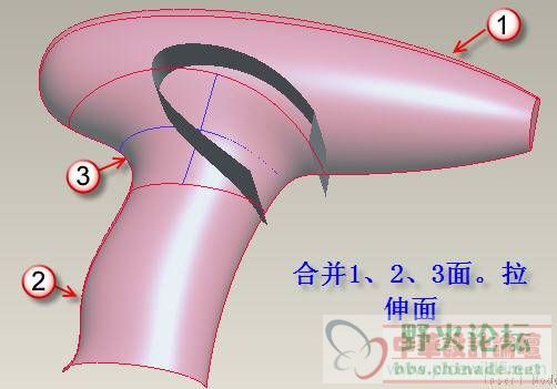

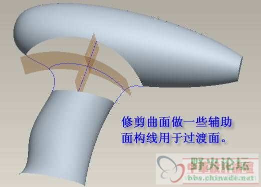

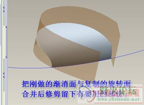

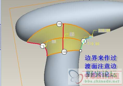

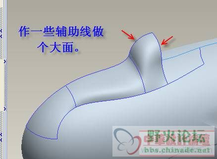

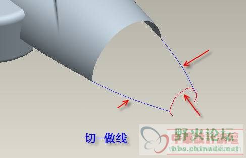

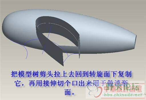

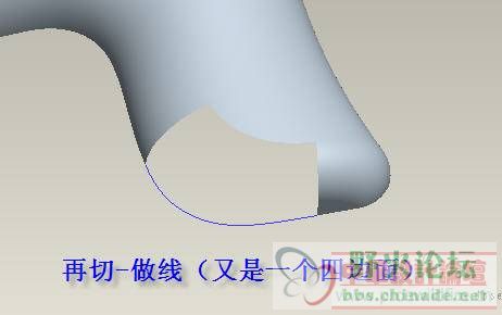

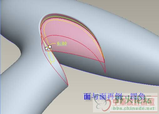

看来大家都在等prat,没有自己动手画是很难提高的,我这里公布下教程吧,这是中华设计论坛转载的,

继续,最后附上我自己做的3d,可能有些地方方法不一样,3.0版本的  ,希望版主能送点分,权限太低了!
