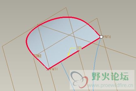

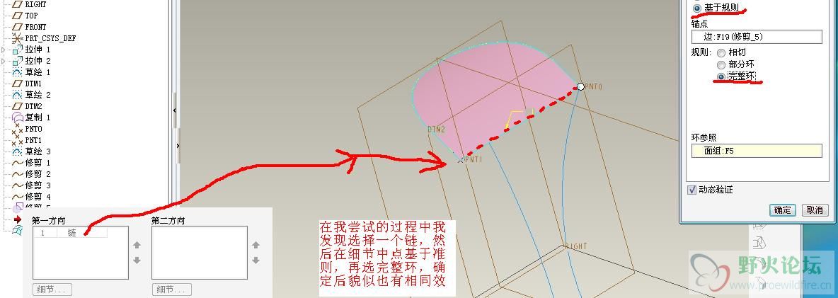

谢谢楼上的,同时我写下我发现的,最后我上传最原始作者的prt
