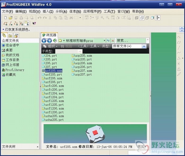

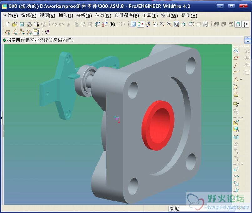

在野火4.0M050,我已经用上了这个ptc官方的标准件库:Basiclib,并装上国标库
我已经用上了这个ptc官方的标准件库:Basiclib,(www.3dportal.cn/discuz/forumdisplay.php?fid=127page=4
并将MONLibs非常方便的PRO/E标准库(目前最方便的proe标准件外挂程序)已经传完
http://bbs.icax.cn/431044p1p3
看来目前标准件库中最好用的还是官方的Basic Library,国标库中最强大的要数MONLibs
非常方便的国标库,二者结合起来就更好了。只要config.pro中加入了详细的搜索路径,野火中任何状态下均可打开Library下的另部件。而且不怕野火版本升级。而且Basic Library下的目录支持中文路径.并支持添加新目录,很方便,见下图(我新增加的轴承库内容:)

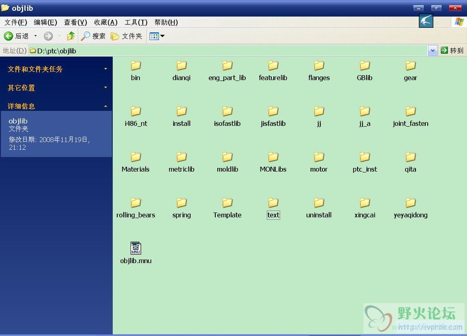

MONLibs非常方便的国标库我本是想独立安装到野火4.0M050,但是没有成功.我就将MONLibs目录下的所有文件全都复制到*:\ptc\objlib的目录中,必须重新启动操作系统,再启动proe即可.详见最下图:

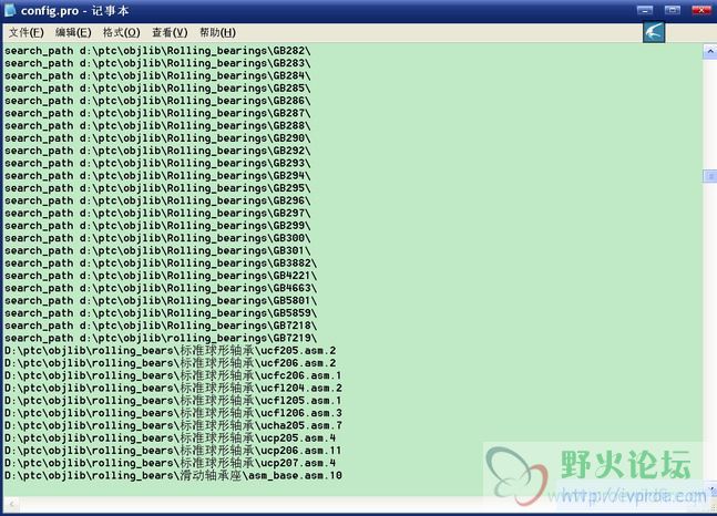

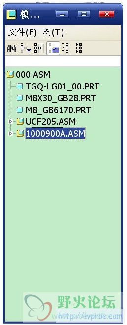

但是PTC官方的Basic Library标准件库,也是存在一定问题的,即使在config.pro中加入了轴承路径,但由于国标轴承库中的某个轴承是组件中的参数化形成的,标准件库仍然无法自动找到。如:D:\ptc\objlib\rolling_bears\gb276中的1000900.asm轴承中的1000999.asm,即使路径设的非常详细,也是不会自动找到的,即使在config.pro中加入了:search_path d:\ptc\objlib\轴承组件\向心球轴承\GB276\1000900.asm.7
期待着那位高手能够解决!详见下图:(其他标准件都能够自动找到, 就是这个1000900A.asm.软件不能够自动找到 )

 楼主| 发表于 2008-12-24 21:22 | 显示全部楼层
"下载了关键怎么导入啊?能教教吗?"
导入非常简单,在config.pro中写入各个零件库的搜索路径即可.
如:
search_path d:\ptc\objlib\gear\直齿轮
search_path d:\ptc\objlib\gear\直齿轮\万能圆柱齿轮自动设计
search_path d:\ptc\objlib\gear\直齿轮\变位齿轮计算程序
search_path d:\ptc\objlib\gear\圆锥齿轮
search_path d:\ptc\objlib\gear\圆锥齿轮\直齿圆锥自动设计
search_path d:\ptc\objlib\gear\圆锥齿轮\圆弧圆锥齿轮
search_path d:\ptc\objlib\gear\准双曲面齿轮自动设计
search_path d:\ptc\objlib\gear\圆弧圆锥齿轮组
search_path d:\ptc\objlib\gear\行星轮机构
search_path d:\ptc\objlib\gear\斜齿锥齿轮传动自动设计
search_path d:\ptc\objlib\gear\斜齿轮\直斜齿轮自动设计gear
search_path d:\ptc\objlib\gear\斜齿轮\斜齿圆柱齿轮传动自动设计
search_path d:\ptc\objlib\gear\蜗轮蜗杆
search_path d:\ptc\objlib\gear\蜗轮蜗杆\蜗轮自动设计设计
search_path d:\ptc\objlib\gear\蜗轮蜗杆\蜗杆传动自动设计
search_path d:\ptc\objlib\gear\人字齿轮自动设计
search_path d:\ptc\objlib\gear\曲线齿自动设计
search_path d:\ptc\objlib\gear\内齿圈\内啮合自动设计
search_path d:\ptc\objlib\gear\链轮
search_path d:\ptc\objlib\gear\齿轮齿条组\齿轮与齿条自动设计
search_path d:\ptc\objlib\gear\交错轴斜齿轮自动设计
search_path d:\ptc\objlib\gear\齿轮参数设计
search_path d:\ptc\objlib\D:\ptc\objlib\motor\
search_path d:\ptc\objlib\D:\ptc\objlib\spring\
search_path d:\ptc\objlib\Joint_fasten\标准螺钉
search_path d:\ptc\objlib\Joint_fasten\蝶片螺钉
search_path d:\ptc\objlib\Joint_fasten\方头螺钉
search_path d:\ptc\objlib\Joint_fasten\改锥口紧定螺钉
search_path d:\ptc\objlib\Joint_fasten\弹簧垫圈
search_path d:\ptc\objlib\Joint_fasten\碟簧垫圈
search_path d:\ptc\objlib\Joint_fasten\卡圈、弹簧圈
search_path d:\ptc\objlib\Joint_fasten\开口销
search_path d:\ptc\objlib\Joint_fasten\螺堵
search_path d:\ptc\objlib\Joint_fasten\螺栓
search_path d:\ptc\objlib\Joint_fasten\内外卡圈
search_path d:\ptc\objlib\Joint_fasten\平垫圈
search_path d:\ptc\objlib\Joint_fasten\普通国标螺母
search_path d:\ptc\objlib\Joint_fasten\球垫圈
search_path d:\ptc\objlib\Joint_fasten\双头螺栓
search_path d:\ptc\objlib\Joint_fasten\特殊螺钉
search_path d:\ptc\objlib\Joint_fasten\特殊螺母
search_path d:\ptc\objlib\Joint_fasten\斜、直滚花螺钉
search_path d:\ptc\objlib\Joint_fasten\圆螺母
search_path d:\ptc\objlib\Joint_fasten\止动垫圈
search_path d:\ptc\objlib\Joint_fasten\轴销
search_path d:\ptc\objlib\Joint_fasten\锥、直定位销
