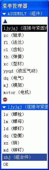

目前国内最全的proe国标库的下载地址和安装步骤(野火3.0)
假设将MONLibs解压后 拷贝在D盘根目录下,如果不是则在下面步骤中对路径做相应改动。
1.编辑CONFIG.PRO,添加下面5行:
pro_material_dir D:\MONLibs\Materials
pro_library_dir D:\MONLibs\
pro_catalog_dir D:\MONLibs\
PROTKDAT        D:\MONLibs\protk.dat
save_objects changed
2.编辑目录内的protk.dat,对
        EXEC_FILE  D:\MONLibs\MON.dll
        TEXT_DIR   D:\MONLibs\text
两行的路径做相应的改动。
3.添加系统环境变量
MONLIBS_DIR=D:\MONLibs
4.安装PROE自带的ProductViewExpress,如果已经安装了则跳过该步骤。
安装方法是运行PROE安装目录下的\i486_nt\pvx\pvx.exe的进行安装。
5.将目录内文件msvcr71d.dll mfc71d.dll复制到系统system32目录下。
之后当PROE进入到装配模式下便启动装配菜单,可以选择需要的零件。
添加自己定义的零件的方法是把自己零件的PRT或者ASM拷贝到需要加到的分类目录下,
然后在该目录内的mnu文件内仿照已有的规则添加自己零件的描述。
注意不能增加分类,也就是说目前已有的分类为电气、法兰、齿轮等大类不能增加,
还有紧固件下的子类不能增加,即GBLib目录下和GBLib\joint_fasten目录下的mnu不
能增加。只能在已有的小类中添加零件。
去除不需要的库只要在MONLibs\text\menus\assemly.aux中删除相应的行(每类是三行)
和GBLib目录中相应的零件库即可。

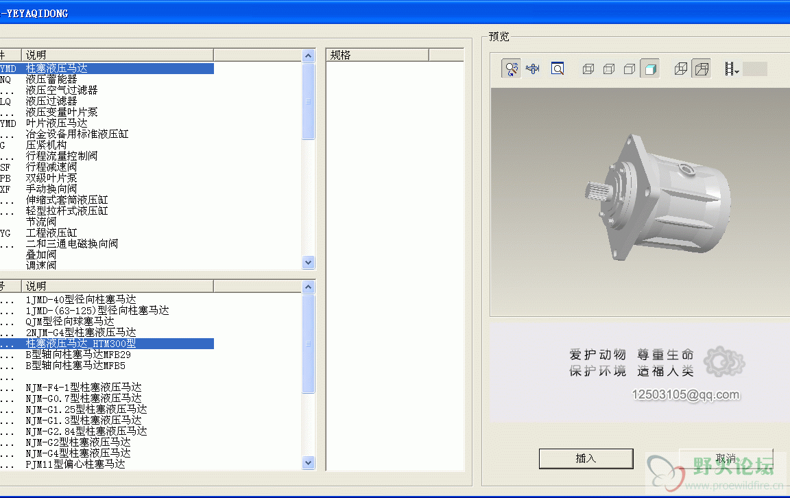

转贴:
[email=http://ivproe.com/forum/viewthread.php?tid=60879&extra=page%3D1&page=2]http://ivproe.com/forum/viewthread.php?tid=60879&extra=page%3D1&page=2[/email]
2008-4-21升级液压气动库(压缩包154M)内容包括:
柱塞液压马达、液压蓄能器、液压空气过滤器、液压过滤器、液压变量叶片泵、叶片液压马达、冶金设备用标准液压缸、压紧机构、行程流量控制阀、行程减速阀、双级叶片泵、手动换向阀、伸缩式套筒液压缸、轻型拉杆式液压缸、节流阀、工程液压缸、二和三通电磁换向阀、叠加阀、调速阀、单向行程减速阀、单向阀
带接近开关的拉杆式液压缸、齿轮液压马达、常用阀门、插装阀、摆动液压缸、KXT型可曲挠橡胶接管、卡套式管接头、快换接头、扩口式管接头、液压软管接头、FBF3型负荷相关背压阀、减压阀、压力继电器、平衡阀、分流集流阀、方向控制阀、薄型气缸、普通汽缸、396系列油雾器、普通双活塞杆气缸、气源调节装置、其他特殊气缸、气动标准元件、过滤器。
全部资料下载地址及更新见
http://hi.baidu.com/monlibs
[ 本帖最后由 hhq426 于 2008-4-24 21:38 编辑 ]
