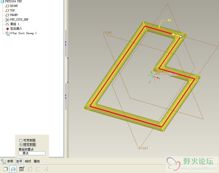

[求助] 一个问题不知道为什么无法画扫描的剖面。。。。。

2楼明显已经做出来了,怎么会不行?剖面垂直轨迹,恒定剖面,注意你的原点位置,如果一定要把剖面建立在扫描原点的位置

同样问题
我这里一样画了一个像楼主的图形作为轨迹线,但是当点击截面按钮的时候就没有反应。
高手指点。
有时提示选择X方向的参照

請選定恆定截面。
以前有過這樣的一個練習題,我找找看

實在是找不到了,VSS時,如果軌跡不相切,就只有恆定截面時,才能生成,而此時的VSS就相當於掃描的功能,但不能生成內部特征
