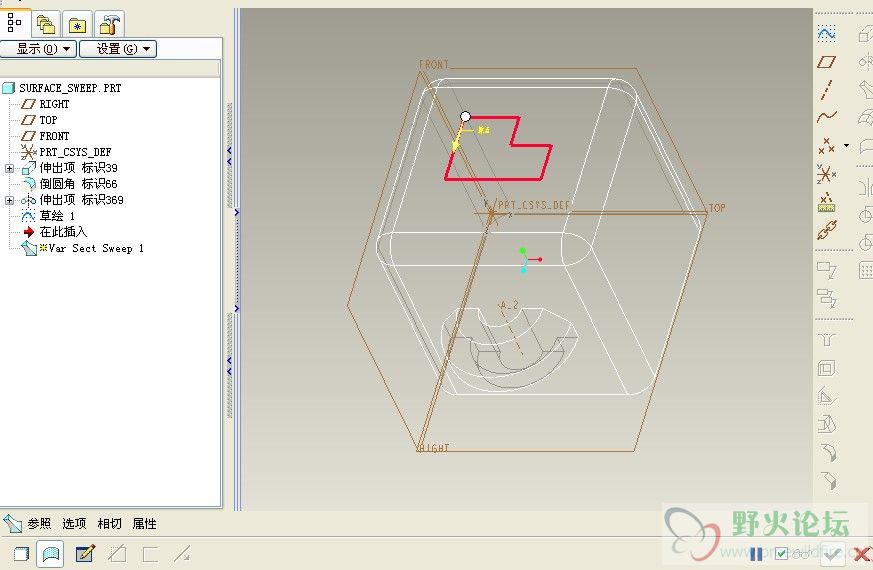

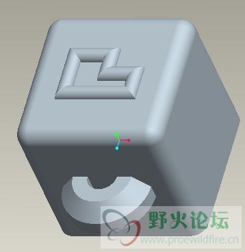

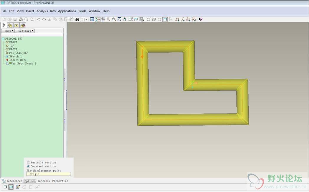

望高人指教 看图。。 F21D6421-6D10-4FAF-B523-5B1060794D10.jpg 不知道为什么无法画扫描的剖面(用的是可变剖面创建曲面)  按正常都是先画轨迹线, 然后画剖面,但是我画好轨迹线,怎么都点 6DB3BF7C-4312-4C71-83EE-D5C2D3B0AF85.jpg 绘制剖面都是不行 没反应。。。别人画好后是这样的: 3DD48F14-1807-4AB7-A5CF-B86168AB0BE6.jpg

 楼主| 发表于 2010-5-7 20:53 | 显示全部楼层
我有按那个选项啊。。。不过真的是不行啊。。

发表于 2010-5-7 22:34 | 显示全部楼层
VSS时,当轨迹不是相切链时,截面必须是恒定的才可以,否则不能执行该命令

 楼主| 发表于 2010-5-8 09:36 | 显示全部楼层
我有设置为恒定的。。。不过真的是不行 。。我用的是PROE4.0野火版。。

发表于 2010-5-8 10:35 | 显示全部楼层
VVS需要的是多条曲线共同作用的结果啊..你只有一条曲线,直接扫描就行了..

发表于 2010-5-8 11:26 | 显示全部楼层
变截面扫面应该一步做不到那个效果
用插入命令下的扫描命令可以一步做到那个效果

发表于 2010-5-8 19:05 | 显示全部楼层
尝试一下插入下面的扫描———曲面命令
 楼主| 发表于 2010-5-9 13:04 | 显示全部楼层
如果用扫描是可以 画出来的。。我试过了。。。。。。。。 不过我看视频 他是用可变剖面扫描也可以画出来的。。。。莫名其妙
