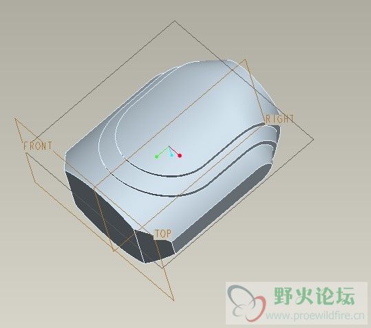

[求助] 模仿画几次修正液瓶出现同样的问题解决不了

把偏移里的命令设置成平移就好了,楼主设置的垂直于曲面

你的做法 有错误:
1  倒角都是模型将要完成实体化后再进行
2  偏距是normal surface的,  你非要这么做的话做完后可以延长面
3 你这么做拔模角控制不了!!

 楼主| 发表于 2010-5-8 11:50 | 显示全部楼层
我见别人的都可以这样做
