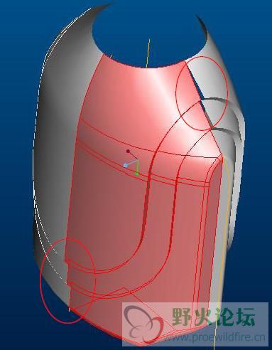

高手帮忙看一下,我是照着论坛一位朋友的作品画的,图中红色部分出现的问题(镜像后连接不到一起)总是解决不了.

 楼主| 发表于 2010-5-6 17:56 | 显示全部楼层
估计是偏距时出的问题,可我又找不出,麻烦哪位高手帮忙看一下,非常感谢!

发表于 2010-5-6 22:48 | 显示全部楼层
偏移出了问题,没偏移合并就没问题

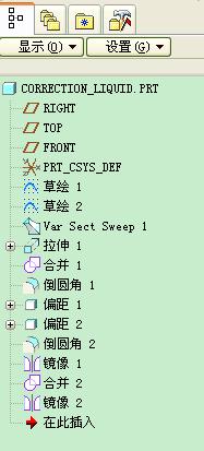

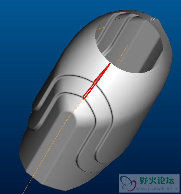

同样是偏距产生的曲面,镜像之后,一个地方能接合,另一个地方确不行,如图红色椭圆线所圈处。附件为Prt,哪位热心人帮忙解决一下。谢谢!

发表于 2010-5-7 11:41 | 显示全部楼层
你确定镜像前的part那些地方是同面而且垂直于镜像面??

 楼主| 发表于 2010-5-7 11:49 | 显示全部楼层
偏距命令中显示的是垂直的,可实际做出来,一端垂直,一端不垂直,所以才出现那一段镜像后接合不到一起。

发表于 2010-5-7 12:02 | 显示全部楼层
把偏移后的曲面先延伸过中截面再切除,这样你再镜像应该就没问题了。直接镜像的话在你偏移完时部分边其实已经在沿偏移方向上向内收缩了,毕竟你的偏移是法向的不是沿竖直向下或向上的,不知这样说楼主是否明白。

 楼主| 发表于 2010-5-7 14:05 | 显示全部楼层
回复 5# donghuafeng 的帖子
谢谢你的回复,我知道你的意思,我是看着别人的prt画的,直接用偏距也可以,还是想做到一步到位
