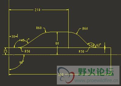

问个问题啊
我在画凸轮得时候
选择关系式
sd5=evalgraph("tulun",trajpar*360)
为啥总说
" 发现无效符号'sd5'  "
250
395
发表于 2008-6-20 23:12 | 显示全部楼层
" 发现无效符号'sd5'  "
估计是没有sd5这尺寸,生搬硬套之嫌???
其次:
sd5=evalgraph("tulun",trajpar*360)  表达式中,360的含义应当是凸轮展开长度,也就是pi*d,不大可能是整数,这个数字也应该与你所做的“tulun"图形中的X 轴长度一致。
发表于 2008-6-21 20:06 | 显示全部楼层
原帖由 厦门9919 于 2008-6-20 23:12 发表
" 发现无效符号'sd5'  "
其次:
sd5=evalgraph("tulun",trajpar*360)  表达式中,360的含义应当是凸轮展开长度,也就是pi*d,不大可能是整数,这个数字也应该与你所做 ...

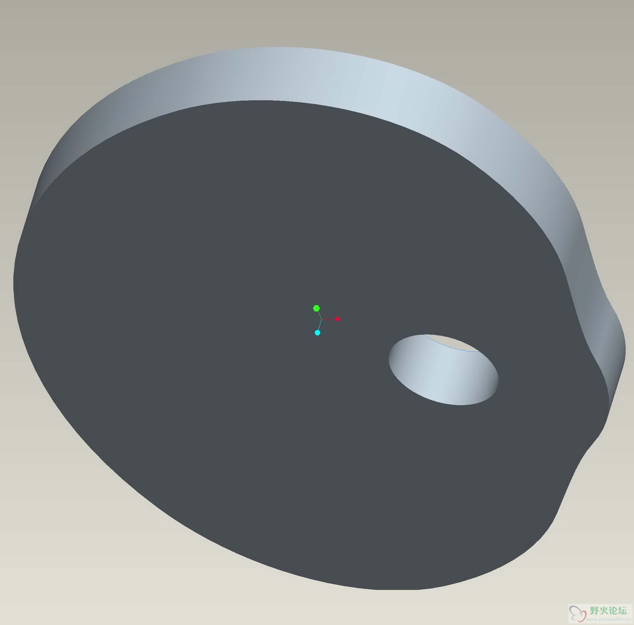

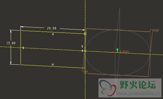

凸轮周长确实选择了360
关于sd5  小弟是新学 就照着书本做了
主要过程是画完轨迹图象
然后画了一个20的基准圆
然后在基准圆的边上再画了一15*20矩形
需要变化的20这条边  但是一直不行  郁闷

发表于 2008-6-21 20:45 | 显示全部楼层
感觉你的设计意图不明确,你既然要做凸轮,且是基准为圆,按理15、20这两个尺寸是不能动的,需要变化的尺寸是15*20整个矩形离原点的高度,不知此言能否给你帮助?
或者你用AUTOCAD画个图,让我明白你的设计意图。
发表于 2008-6-21 21:24 | 显示全部楼层
第一图是凸轮轨迹线
第二个图中圆只是在凸轮中心挖了一个孔  可以安装轴之类的
然后15×20的矩形中20的边是可以根据轨迹线来确定凸轮离中心的距离 15是厚度
就是这样的意思

发表于 2008-6-21 21:39 | 显示全部楼层
有两处有误:1、第一图中,高度80,应该有误,改为45如何?
2、360的尺寸也不对,就改为轨迹园的周长

发表于 2008-6-21 23:49 | 显示全部楼层
对不起,上面我的看法有误,我按你的方法试作一次,是可以。再次表示歉意。附图
