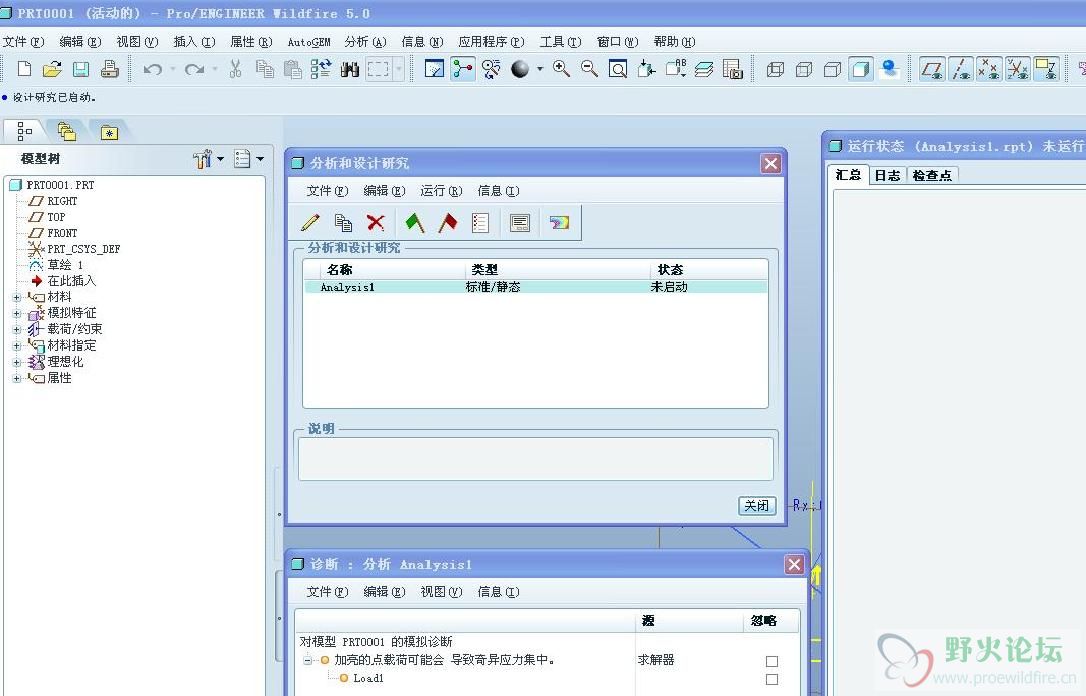

按照咱们网站http://www.proewildfire.cn/thread-32988-1-1.html上的安装过程,安装proe5.0M30后,补丁文件运行的是proe-patch,prom-patch1,prom-patch2,放置到相应的文件中,运行MECH后,静态分析,运行后,状态总为未运行,请看图片。然后点击STRUCTURE文件,出现错误
请告诉我的处理办法
我PROE4.0对模型分析过,确实能够出结果,说明是安装问题,不是模型问题

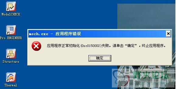

运行structure出现错误
运行structure出现错误

 楼主| 发表于 2010-5-8 19:29 | 显示全部楼层
回复 5# cnasus007 的帖子
顺序没有错,就是电脑操作系统缺个补丁,按照3#的方式,我下载补丁后就,可以正常用了。
