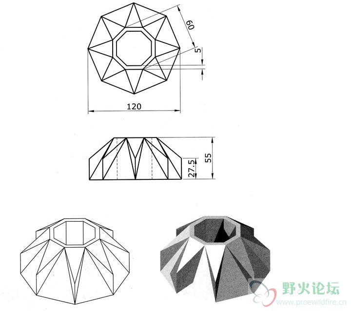

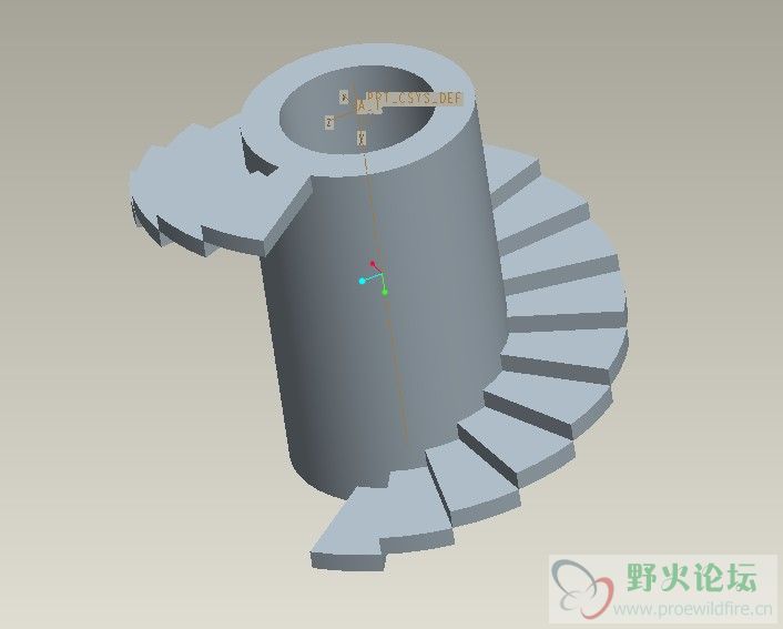

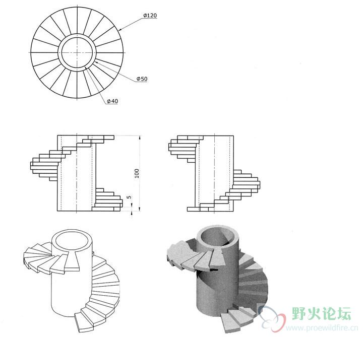

有兴趣大家一起试试画画看!!!下面是2D视图!!!和我画好的3D图样!!!还请高手多加点评!!交流更多的方法!!!!

 楼主| 发表于 2010-4-23 15:59 | 显示全部楼层
回复 2# ljh1984 的帖子
没想到大家 都见过了啊 不过没有关系 可以给那些没有见过的人练习啊
下面给一个你可能没有见过的图形看,看看能否OK它,对你可能小KISS,但是对我我想了好久都没能画好它,希望帮个忙!!!谢谢咯!!这是网址

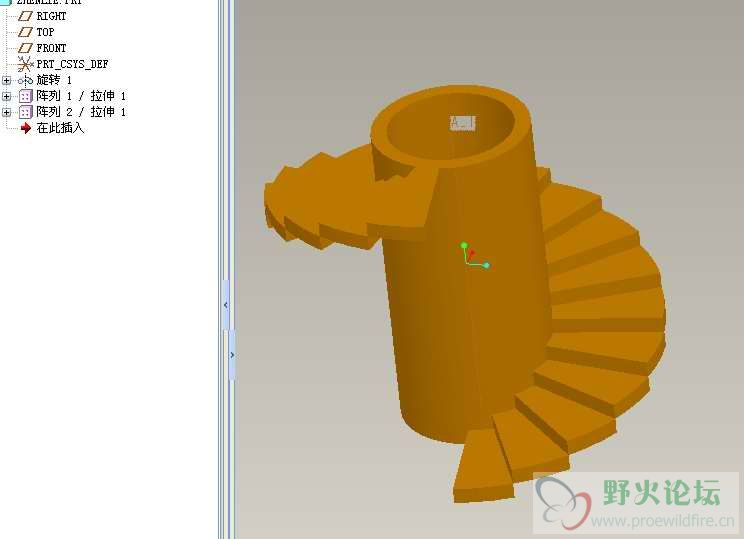

发表于 2010-4-29 14:49 | 显示全部楼层
569.jpg 896.jpg 呵呵!这两个图都很简单的,主要是要掌握方法,灵活的运用!

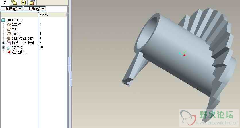

发表于 2010-5-10 21:11 | 显示全部楼层

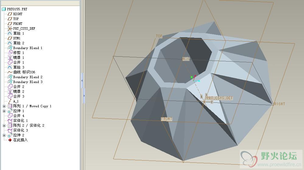

小弟不才,第一个图形用了好多步啊。。还请高手指点啊

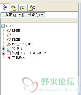

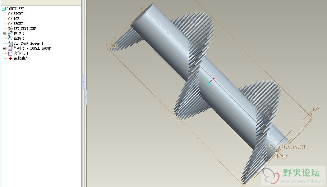

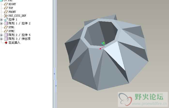

发表于 2010-5-19 10:00 | 显示全部楼层

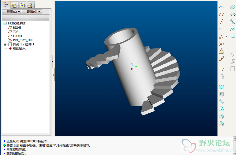

1.旋梯可以在目录树上只显示一步即可完成的。主要是解决阵列时的引导方向尺寸。

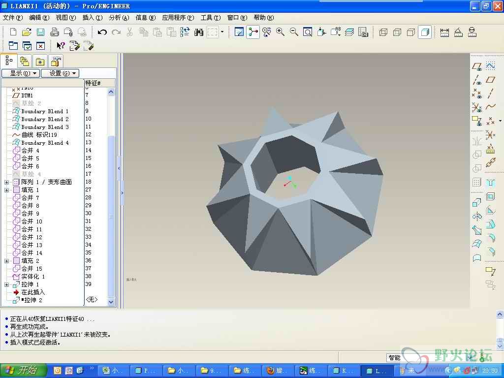

2.八面体关键是那个斜槽,可以全部拉伸完成,个人觉得比较好的做法是用混合

发表于 2010-5-21 20:04 | 显示全部楼层
回复 8# solomon3355 的帖子

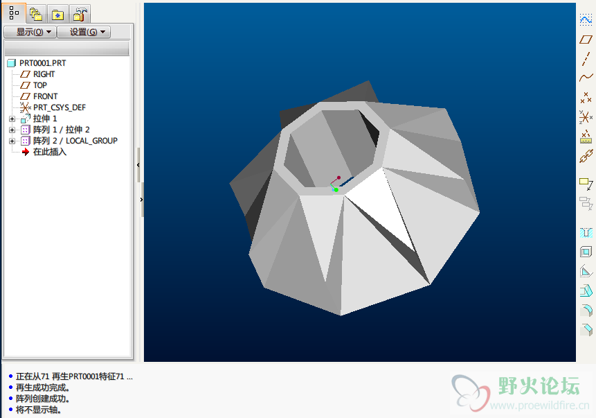

我刚画出来了,最关键的是给那个轨迹起点标尺寸,d=0,注意看。呵呵。分享。http://www.proewildfire.cn/thread-42403-1-1.html,第二副动画。
