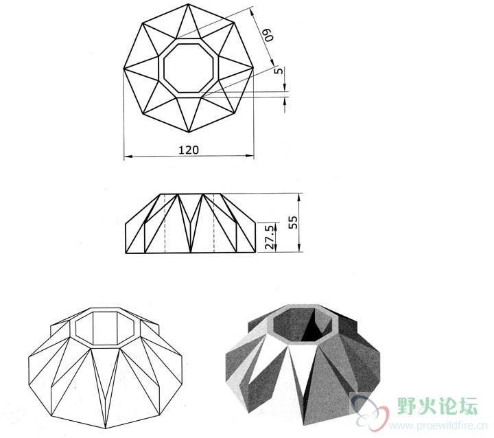

求助高手帮忙解决下面的一个8面组合体,小弟在这里先多谢各位了!!我用PROE画了好久都没有画好,请大家帮忙,有兴趣一起讨论讨论!!!

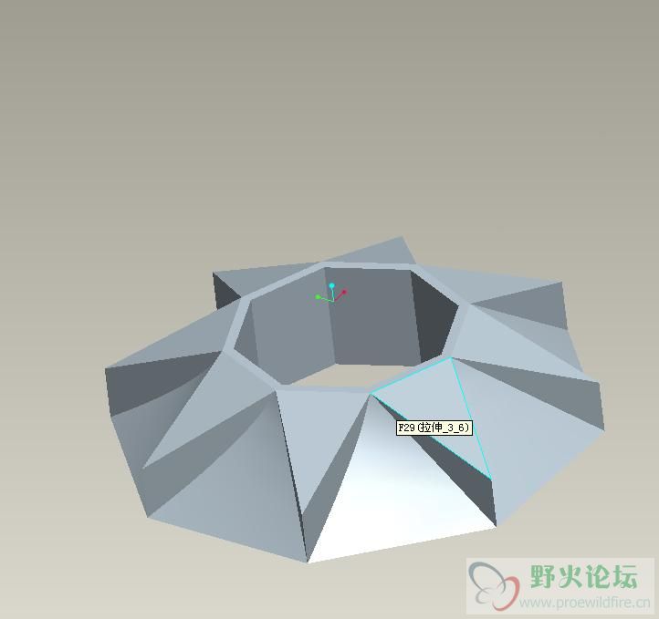

看看是这样么?

很感谢你的参与,你的这个方法我最初也尝试过了,但是仔细看图,凹进去的那个三角形面是平面的 ,不是曲面的,从下面的侧面图可以看出,你看对吗?

看到了。失败啊

画出来了
55
发表于 2010-4-25 21:56 | 显示全部楼层
用曲面造型画的
