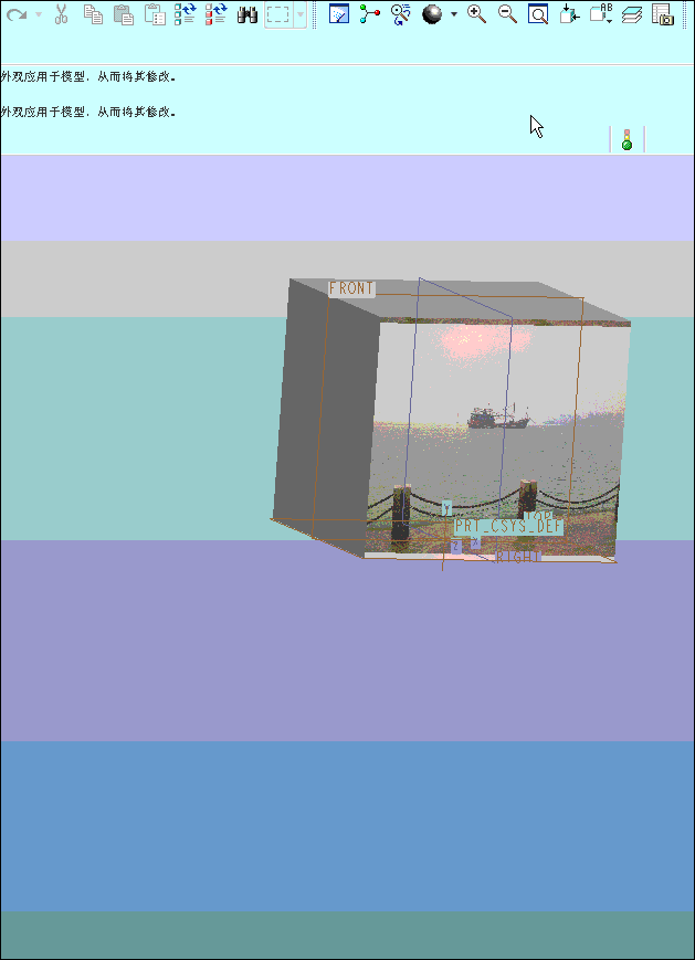

proe5.0 贴花(decal)后,出现图中情况,贴花的gif图片尺寸固定,在不连续面上位置和尺寸怎么调整?这曲面(非平面)分成了三段。
谢谢。

针对平面上面的都能解决,
可是曲面怎么办呢?

关键是5.0中调整大小和位置的命令在哪里?

在贴完花之后,右边的编辑贴花位置是灰色的
先点模型外观编辑器上的笔,选你贴花的面,然后那个
灰色的“编辑贴花位置”就会激活,就和5.0之前的版本一样操作了
