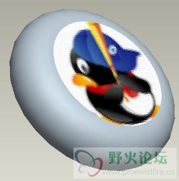

PROE野火版的帖花
1。01图片logo的准备,将logo图片修改成透明背景的gif文件
2。02透明背景的gif文件。
3。03野火里激活渲染工具栏,点击“打开现有图像”图标
4。04打开准备好的gif文件,保存副本为.tx4文件,ok。
5。05点击指定颜色和外观,选择材质赋予零件。
6。06贴花:在同一材质上,点击-映射-贴花
7。07打开之前的.tx4文件,选择单一副本,关闭
8。08指定曲面赋予材质
9。效果
10。调整
11。另一曲面同理并调整
12。ok
