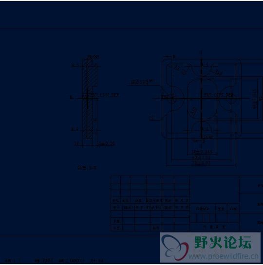

我按照论坛的帖子修改了系统颜色可是现在 打开工程图的时候一片漆黑?
野火的高人快来看看啊,拜托了

 楼主| 发表于 2010-4-20 21:10 | 显示全部楼层
我试了下,现在的情况是我设置的系统颜色是野火方案,(前面有打钩)
可是我打开pro的默认方案却是初始方案,并且不能切换到其他方案(选其他的不能打钩)
一叶扁舟,你在不在啊,求你帮看哈 啊!!

发表于 2010-4-20 21:40 | 显示全部楼层
proe 系统颜色(蓝色窗口背景)定制视频教程
http://www.proewildfire.cn/thread-9938-1-1.html
参考上面帖子把系统颜色换回默认的任何一种方案

 楼主| 发表于 2010-4-20 22:03 | 显示全部楼层
首先感谢老大,我吧论他关于这个的帖子都看了,
好像都不能解决问题,现在我想先改回默认,可是点选其他的,工作区变色了,但是那个方案却不不能打钩了
还有我是按照教程改的,以前用一直没有问题的,今天打开时候发现执行的确是初始 模式

 楼主| 发表于 2010-4-21 10:47 | 显示全部楼层
还是变回老样子啊,
最要是我不管换成什么,工程图的背景总是设置是不一样啊
比如用野火就变成漆黑的了,改成默认的也不是默认的背景颜色很淡!!!
到底什么原因啊啊啊!!
发表于 2010-4-21 22:43 | 显示全部楼层
在你电脑里查找 config.pro 和 config.win 找到全部删除,应该就恢复了

 楼主| 发表于 2010-4-22 09:04 | 显示全部楼层
昨天掰了了几个小时又弄了好!
有个疑惑?
.系统颜色里面那几个如,黑白,初始,缺省,还有野火是地位平等的吗
也就是说是不是我选了野火方案,其他的就不能选了,还是说像电脑属性一样
选某个类别像是类似选的"电脑主题",再选其他是像是换"桌面"?我只知道我昨天是不停的换,不停的保存,一个的试试
结果又好了!真是够折腾的,
可以的话,解释下这里面的内容
