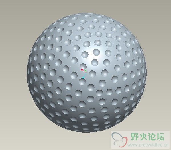

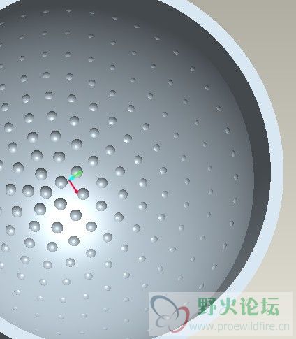

[求助] 求个灯罩N个小点的画法
238
317
发表于 2010-4-21 17:00 | 显示全部楼层

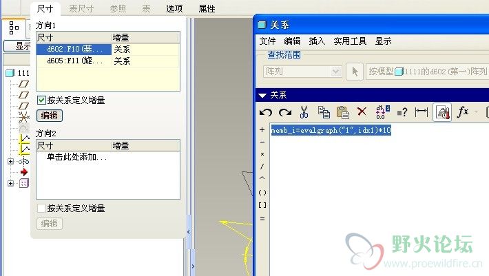

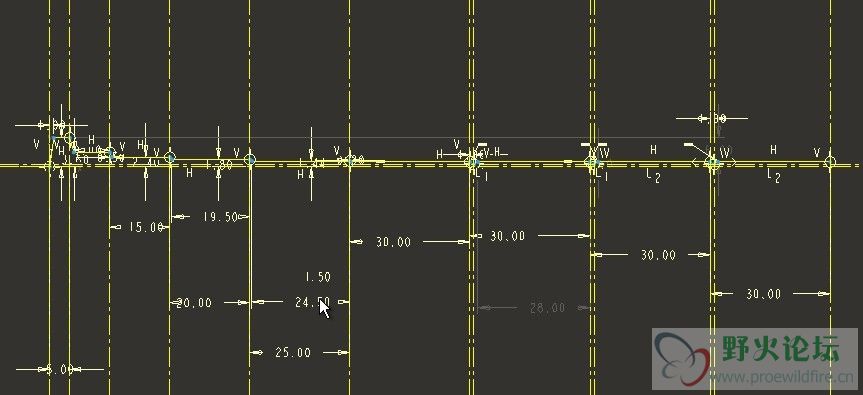

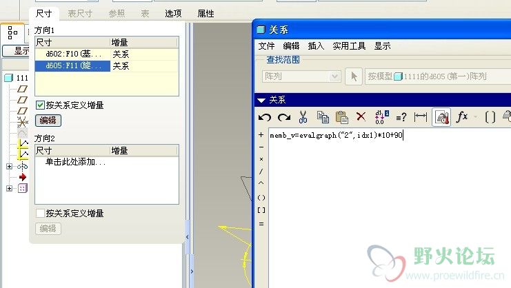

你们阵列的这个 是有点问题的。其实这个阵列我感觉很难 并不是想象中那么简单  这个是类似于高尔夫球的阵列 ,冰大有类似的教程。我做了一个类似的。我把他镜像成一个球了  其实半个 也是一样的道理。
2个EVALGRAPH  图形控制阵列个数和角度
[ 本帖最后由 雪遊 于 2010-4-21 17:16 编辑 ]
140
187
发表于 2010-4-21 17:19 | 显示全部楼层
楼主这个内部列阵是很难的,你要考虑清楚出模的情况。
84
127
 楼主| 发表于 2010-4-21 17:24 | 显示全部楼层
恩。看下高尔夫球,觉得这个确实是个看似简单,却研究下去有很大难度。
出模的话,我会尽量把弧度减小,不过一定要,这样能给光带来散射的效果,模具应该是没什么问题。
140
187
发表于 2010-4-21 17:51 | 显示全部楼层
这样出模好。
这样嘻嘻,后面那个我不会了
