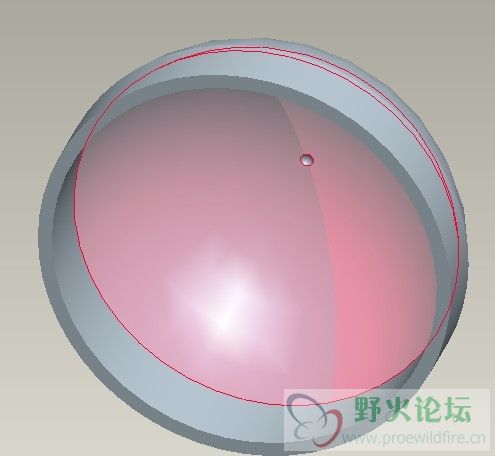

发表于 2010-4-20 17:35 | 显示全部楼层 |阅读模式
求解,看起来很简单,缺那么不好画
84
127
 楼主| 发表于 2010-4-20 17:37 | 显示全部楼层
我想把中间那个小点阵列填满到我选择的那个曲面。
84
127

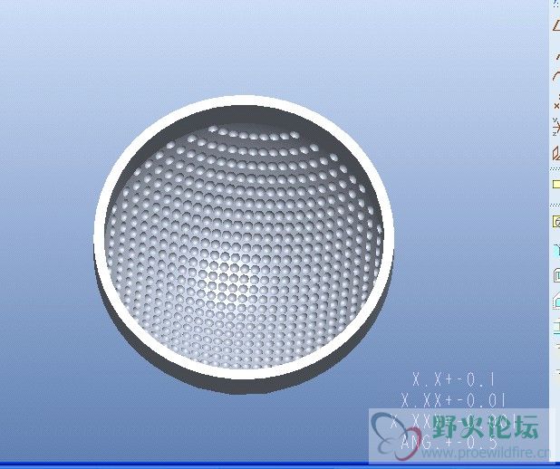

发表于 2010-4-20 18:04 | 显示全部楼层
灯罩N个小点的画法
灯罩N个小点的画法

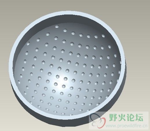

发表于 2010-4-20 20:33 | 显示全部楼层
看下我的
aa.prt.rar (133.06 KB, 下载次数: 41)

发表于 2010-4-20 21:13 | 显示全部楼层
用填充阵列就好了

 楼主| 发表于 2010-4-21 08:06 | 显示全部楼层
3Q,现在知道了。原来填充里面还有一个跟随曲面填充。
