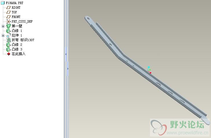

[已解决] 我这个图折弯之后的附加壁怎么创建啊?望高手解答
 楼主| 发表于 2008-4-17 13:07 | 显示全部楼层
在proe 4.0 m010中已用原方法画出,发现在新版破衣中法兰壁工具中改一下“斜切口”中的“偏移”,使之变大即可。
多谢各位指导作图!!
本想上传prt文件以作交流的,没想到文件达到200多kb,上传不了了,只有截图

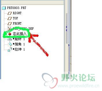

把模型树中的红色箭头拉到开始特征前面,然后保存,在对文件进行压缩,这样就会小点

模型如下:(用4.0 m010版制作的)
