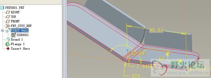

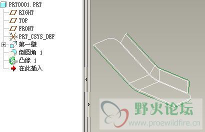

想在折弯之后再在两边建附加的壁,但是用法兰壁画出来的效果不理想,存在着交叉,而且中间还有一段圆角的地方有空隙无法创建壁,怎么办?要是有其他方法实现图形的话还望指教,先谢谢了!
第一次发帖,请多多赐教啊!

把那个交叉改为梯形的看看能不能满足你的要求

那地方是一个圆弧,根本没法用平整壁
我在考虑是不是有其他方法,我这种方法有问题,因为我刚学pro/e,经验很是不足,如有更好方法,希望高手们解答

用分离的平整壁可以做,但是没有折弯圆弧。另外这么长的一个整体钣金件感觉很不合理,你可以问下你们的工艺人员,先定好零件的形状再用PROE 做

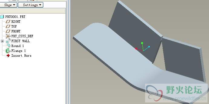

这是正确的做法

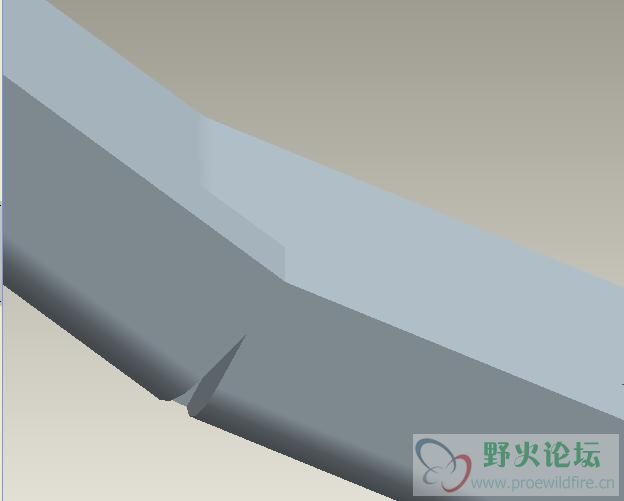

这种做法并没有错,但是只有一定的适应性,如果你把第一个特征(倒圆角)的R改小到一定值,如20;又或者把法兰长到70左右,你的法兰就不是这个样子了,如图
楼主的模型里的倒圆角这么小,大概就只能实体转了
