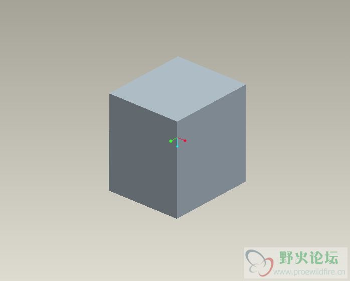

有个很重要的要请教下大家,请问怎么把那个图片贴上那方块的一个面上,要有立体效果的。
请问proe能做到这种效果吗?急用啊,跪谢!!!

发表于 2010-4-19 11:40 | 显示全部楼层
我的理解是:
楼主是想要将第二副图(风景)将第一副图(零件)环绕着包裹起来,对吗?

 楼主| 发表于 2010-4-19 12:49 | 显示全部楼层
原帖由 野火新手 于 2010-4-19 11:40 发表
我的理解是:
就是在一个复杂的装配图里能选择一个地方贴上图片
