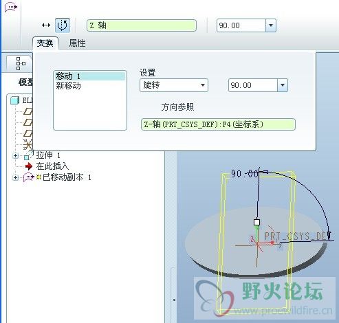

我做的步骤大致如下:
1、新建零件 Elliptical_array_rotation-test.prt (此纯属废话)
2、拉伸椭圆(FRONT草绘平面,)用“中心和椭圆”工具在坐标原点画一个长轴为10、短轴为5的椭圆,拉伸高度为1
3、选择拉伸点击“复制”,再点击“选择性粘贴”
4、在选择性粘贴选项菜单里去掉“从属副本”选项的勾,在“对副本应用移动/旋转变换”前点上勾
5、将“变换”设置改为“旋转”,参数为90,方向参照选“Z-轴”
6、点选之前的“拉伸 1”删除

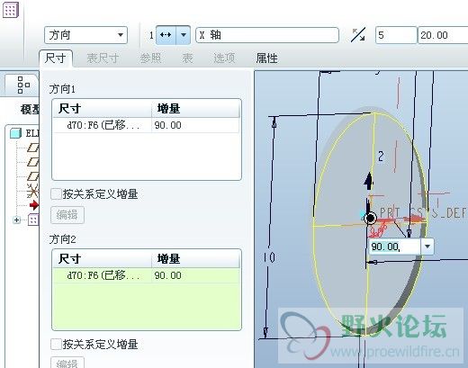

7、点选“已移动副本 1”右键选“阵列”
8、选择“方向”,第一方向参照选“X-轴”,第一方向成员数为5,成员间距离为20。同样第二方向参照选“Y-轴”,第二方向成员数为3,成员间距离位20
9、打开“尺寸选项,第一方向阵列尺寸”和“第二方向阵列尺寸”分别添加零件特征里的90度,增量分别选90度
10、 OK
忘了说,我是在 5.0 里做的练习
elliptical_array_rotation-test.prt.part1.rar (48.83 KB, 下载次数: 9)
elliptical_array_rotation-test.prt.part2.rar (37.08 KB, 下载次数: 9)
