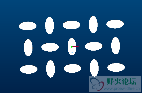

发表于 2010-4-16 21:33 | 显示全部楼层 |阅读模式
一给简单的方向阵列,试画下。

发表于 2010-4-16 23:15 | 显示全部楼层
QQ截图未命名.png 这样可以算吧
zmorphis + 1 我很赞同

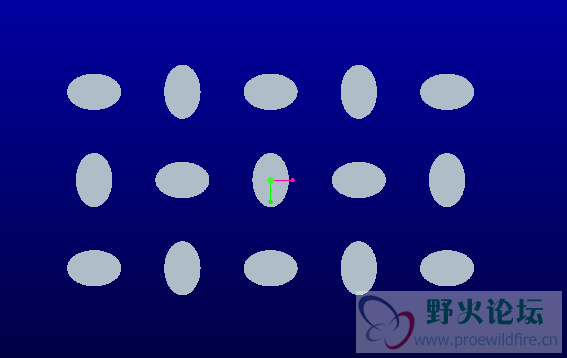

发表于 2010-4-16 23:23 | 显示全部楼层
你是用的方向阵列?
发个PRT来看看啊

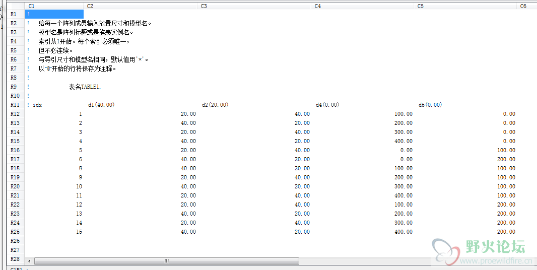

发表于 2010-4-18 10:22 | 显示全部楼层
应该是尺寸阵列吧.

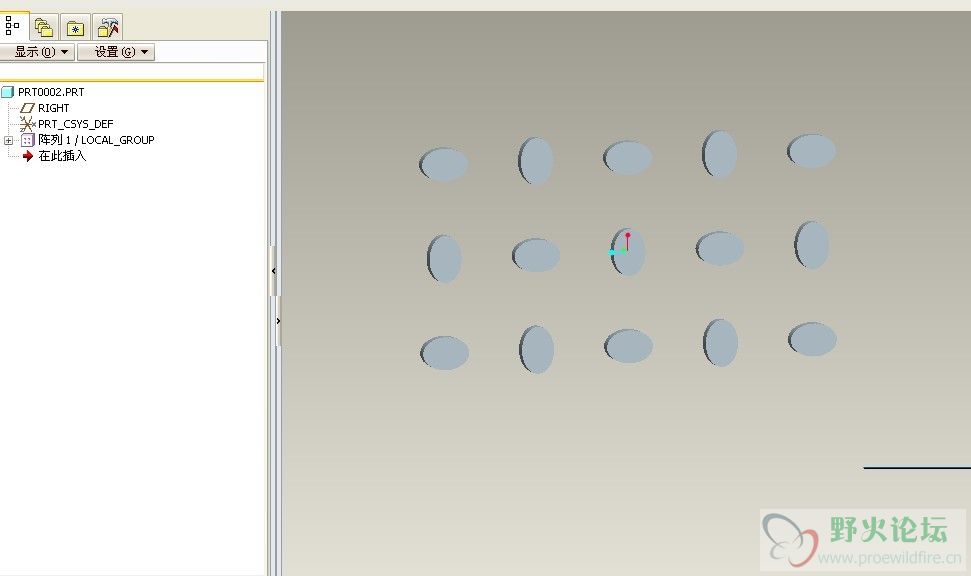

发表于 2010-4-18 14:27 | 显示全部楼层
这是乱画的  不知道是不是楼主的意思 prt0001.prt.rar (78.94 KB, 下载次数: 103)

发表于 2010-4-18 14:53 | 显示全部楼层
表阵列能做出你那种效果,但你说用方向阵列是怎么做出来的,请指点下
