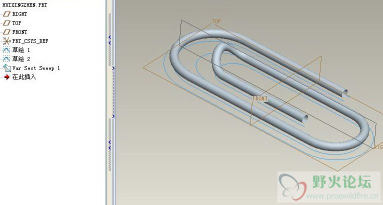

[分享] 一步画回形针

终于做出来了,但不是每次都成功。
有时在Z轴栏填不进数据(即保存不了,提示受到限制,修改无效)。不知需遵循何种规定才一顺百顺。盼高人曲尊指教。

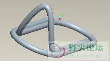

关键在这里!编辑样条曲线!点你要修改点的X/Y/z的数据就OK了!!如下图

我的另一种做法

 楼主| 发表于 2008-4-8 22:06 | 显示全部楼层
回复 23# 的帖子
主题是一步,而你用了三步,不过绝大多数情况都是按你的思路画的!

发表于 2008-4-10 21:37 | 显示全部楼层
样条线编辑成三维曲线好像必须得是在style里面做的才行,普通草绘的不行,只有二维点坐标编辑。
