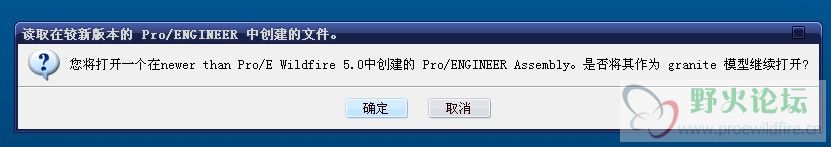

ProE2.0/ProE3.0/ProE4.0打开ProE5.0模型的补丁
针对 Pro/ENGINEER 的基于 GRANITE 的跨版本互操作性
考虑图中所示的 Pro/ENGINEER Wildfire 野火版 2.0 和 4.0 之间的交互。GCRI 允许 Pro/ENGINEER Wildfire 野火版 2.0 用户打开 Pro/ENGINEER Wildfire 野火版 4.0 模型。Pro/ENGINEER Wildfire 野火版 2.0 用户可以查看完整的特征树、添加特征和保存模型。Pro/ENGINEER Wildfire 野火版 4.0 用户可以打开原始模型,并将在 Pro/ENGINEER Wildfire 野火版 2.0 中创建的其他特征信息附加到原始的 Pro/ENGINEER Wildfire 野火版 4.0 模型中。结果得到了在 Pro/ENGINEER Wildfire 野火版 4.0 中完全特征化的模型。将较高版本的模型读入到较早版本中、添加特征然后将添加的特征导入到较高版本中的能力就是跨版本互操作性 (CRI) 背后的概念。
GRANITE 跨版本互操作性 (GCRI) 扩展了基于原始中性文件的 CRI 交互,使较早版本的用户可以查看只读格式的 GCRI 模型中的模型树内的现有特征信息。利用 GCRI,能够将添加到较早版本中的 GCRI 模型的特征附加到较高版本模型中的原始、完全特征化的模型。这产生了一个完全可修改的完整模型,该模型由多个 Pro/ENGINEER 版本添加的特征组成。

请将下载的readnewermodels.dll文件复制到#:\ptc\proeWildfire#\i486_nt\obj目录下(根据个人安装的ProE位置来定)
ProE3.0要求在M210版本以上
ProE4.0要求在M090版本以上
打开的文件模型树上有步骤但是不能编辑

http://www.proewildfire.cn/thread-84653-1-1.html此贴,我看得更明白一点。不用下载
真接把高版本中 *\i486_nt\gcri 文件夹的  readnewermodels.dll 文件 复制到低版本的 *\i486_nt\obj 文件夹里就OK啦。
