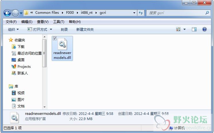

1.Pro/E 4.0打开Pro/E 5.0文件的方法:首先需要找到Pro/E 5.0的readnewermodels.dll文件,即把Pro/E 5.0安装目录:D:\Program Files\PTC\Creo Elements\Pro5.0\i486_nt\gcri文件夹下的readnewermodels.dll复制到Pro/E 4.0安装目录:XX\i486_nt\obj文件夹下即可。
     2.Pro/E 5.0打开Parametric 2.0文件的方法:同样需要找到Parametric 2.0的readnewermodels.dll文件,即把Parametric 2.0安装目录:D:\Program Files\PTC\Creo 2.0\Common Files\F000\i486_nt\gcri文件夹下的readnewermodels.dll复制到Pro/E 5.0安装目录的D:\Program Files\PTC\Creo Elements\Pro5.0\i486_nt\obj文件夹下即可。
     鉴于PTC公司软件的非向下兼容性,目前Creo Parametric 2.0安装路径下的readnewermodels.dll文件是最高级版,可以采用Creo Parametric 2.0 的readnewermodels.dll文件放到Pro/E 4.0、Pro/E 5.0安装目录XX\i486_nt\obj文件夹中可以实现打开最高版本软件的文件。
    下列附件是Creo Parametric 2.0 的readnewermodels.dll文件

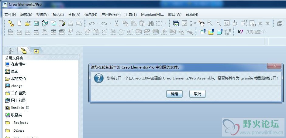

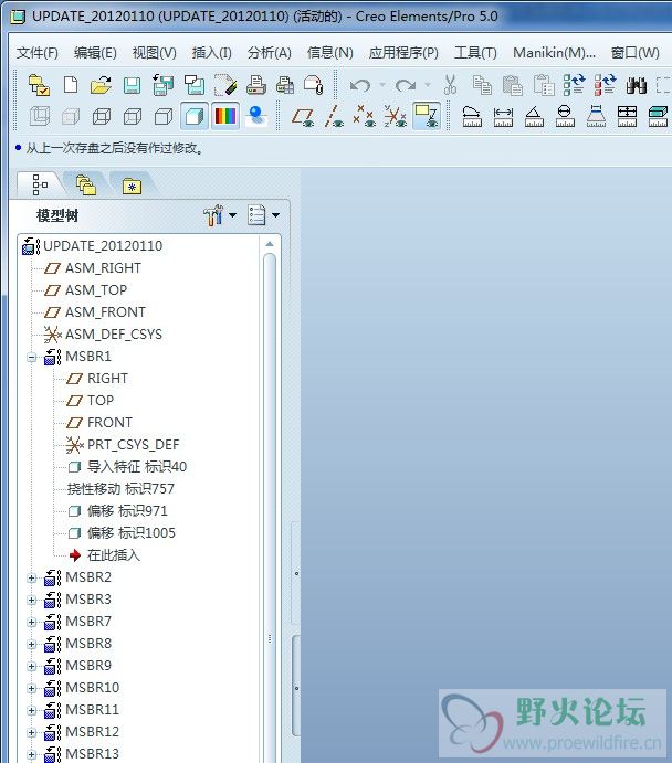

      注意:经测试上述方法可以实现Pro/E低版本打开任意高版本的文件。另经测试,在Pro/E 5.0其Config.pro设置项:pro_gplug_dir指定好路径后Pro/E 5.0 M130仍旧无法正常打开Creo Parametric 2.0 F000的文件,只有按照上述方法(即把readnewermodels.dll文件放置XX\i486_nt\obj文件夹)才能正常加载高版本的readnewermodels.dll文件。
    ❶设置好后,打开高版本文件:出现提示:是否将其作为granite模型继续打开?
    ❷打开图形后画面:其中模型树里面包含树特征
  ❸ Parametric 2.0的readnewermodels.dll文件默认路径及属性
