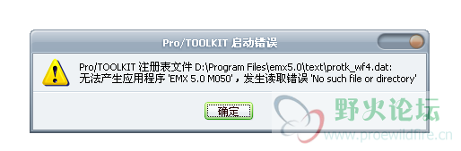

我在PORE4.0上面安装EMX5.0的时候出现这样的问题 QQ截图未命名.png 之后就出现 1.jpg 请问这是怎么回事呢?我照着http://www.proewildfire.cn/thread-6149-1-1.html这个做了啊,可还是不行。请高手解决一下。

本人使用proe4.0M070版本,EMX5.0M040(自己已经成功装上去了)
1、运行exm5.0的setup.exe、按照正常安装,此时需要注意一下,安装时在language(语言)选项下将简体中文选上就可以了,别的不需要作任何改动,直到结束后,退出安装程序;
2、EMX5.0破解文件夹里面有3个文件,emx50_wf4.dll、shc50_wf4.dll和protk_wf4.dat ;
3、把emx50_wf4.dll和shc50_wf4.dll放在EMX5.0安装目录下的i486_nt文件夹里 ;
4、把protk_wf4.dat文件放在EMX5.0安装目录下的TEXT文件夹里 ;
5、用记事本打开刚刚拷到EMX5.0\TEXT文件夹里的protk_wf4.dat文件,确认一下下面2个路径是否正确,不正确就修改。
    exec_file D:\Program Files\emx5.0\i486_nt\emx50_wf4.dll
    text_dir  D\Program Files\emx5.0\text
这里的D 盘是假设的,如果你的EMX5.0是装在C 盘,就请将F 改为 C 盘;
6、在硬盘上新建一文件夹,比如在D 盘创建1个文件夹,名为 proe-star ,作为EMX5.0的启动目录;在windows桌面上空白处任一地方单击右键,创建快捷方式,指向你先前安装的proe4.0目录下的快捷启动方式(即复制粘贴):
如  D:\Program Files\ proeWildfire 4.0\bin\proe.exe ,最后输入 proe4.0 , 这样就在windows桌面创建了1个proe的快捷方式 proe4.0 (以后只要双击该快捷方式就可以打开proe4.0);
7、用鼠标右键点刚建立的快捷方式proe4.0,打开属性对话框,在起始位置处输入刚才在硬盘上建立的目录,如D:\proe-star ;
8、到安装的EMX5.0下,找到TEXT子目录,找到"config.pro和config.win"这2个文件,然后复制到你刚才建立的子目录内 ;
9、用记事本打开复制来的config.pro文件,修改最后一行,把PROTKDAT ..\emx5.0\text\protk.dat改成PROTKDAT ..\emx5.0\text\protk_wf4.dat,至此,破解完毕 ;
10、启动刚建立的PROE4.0快捷方式,你会发现EMX5.0已经成功挂上。
