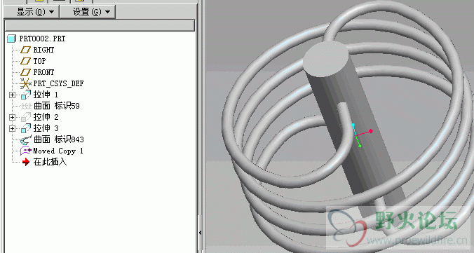

[求助] 这个零件的螺旋线怎么画,谢谢!
127
178

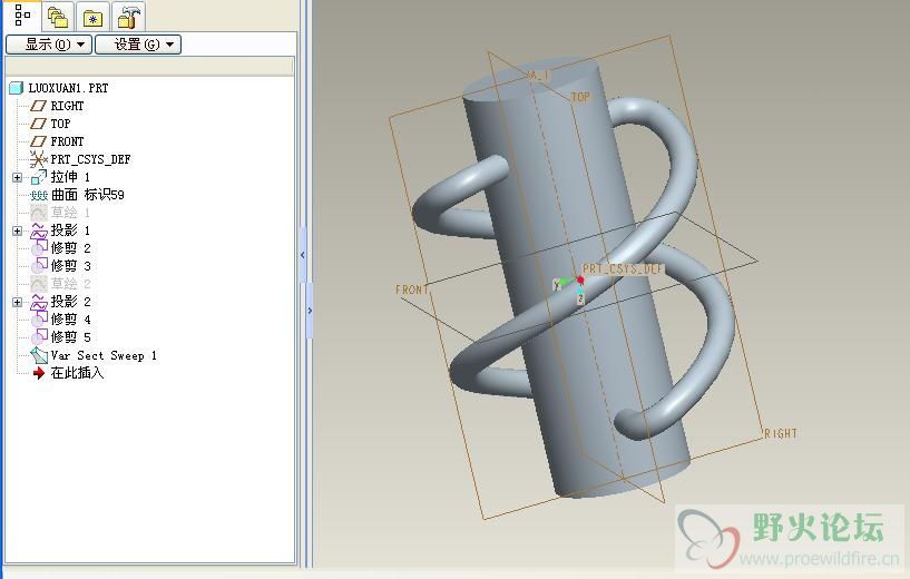

我笨方法做的
luoxuan1.prt.rar (81.72 KB, 下载次数: 29)
276
315

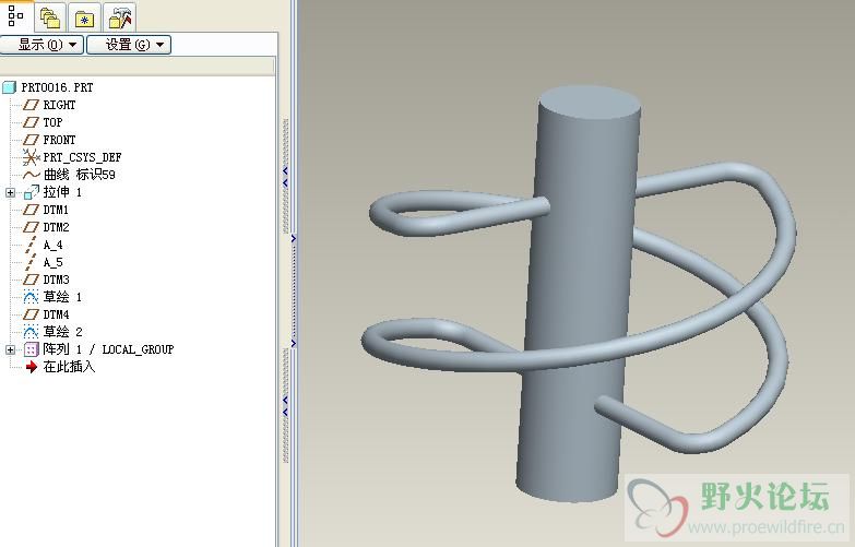

发表于 2010-4-9 17:30 | 显示全部楼层
也试着做了一个,分几节做的,有平凑之嫌。
见笑了。。
[ 本帖最后由 ggdlove 于 2010-4-9 17:32 编辑 ]

怎么能做到螺旋曲线变直线的半径最小且合理,是这个模型的难点!
176
214
