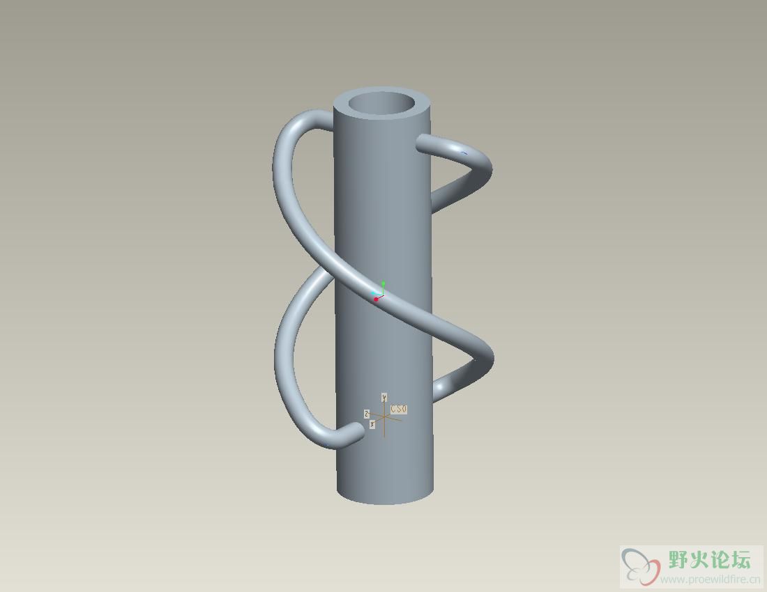

如何控制螺旋线的过渡圆角!
螺旋线节距为26.5,3/4圈

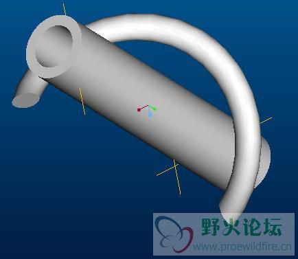

莫非是管道做的

哈哈     还是实践出真知啊        刚我做了一下        做出来了    你把扫描的轨迹线长度定为19.875       也就是节距的四分之三  然后节距为  26.5        这样就可以了

试下用IF关系式吧

自方程 螺旋线公式 然后高度大于某值时换成直线
