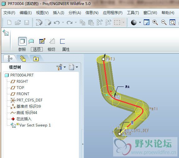

之前在一个帖子上看到这样一个表格,这样说的:有3个变化量的曲线——即空间曲线不能够作为扫描轨迹。
自己试了下,确实是不能作为扫描轨迹。
但是如果我们碰到了确实需要沿空间曲线扫描的问题的时候,应该怎么解决呢?
论坛上以前也有一个帖子问了这个问题,但是我按照上面的方法没有做出来。
怎么样画出以空间曲线为轨迹的扫描呢?或者达到这个目的(不用扫描也行)。
我试了用扫描混合和变截面扫描,但是有一个问题还是不能解决:如果扫描截面是圆,没什么问题;可是如果是多边形,怎么控制截面随着曲线变化的方向?
解决方案:
另外画出一条和原来曲线变化一样的曲线来控制,水平/垂直,就可以了。
变截面扫描和扫描混合都能够解决三维曲线的扫描问题。
不同的是,变截面扫描的时候设成恒定剖面,而扫描混合要多设几个截面(同样的截面),这样就可以沿任意三维曲线扫描了。
最后做出来的结果是,变截面扫描生成的模型质量要优于扫描混合。推荐使用这种。

可变剖面扫描就可以

可变扫描,非圆形截面要选好参照.不然扫出来的可能是扭曲的

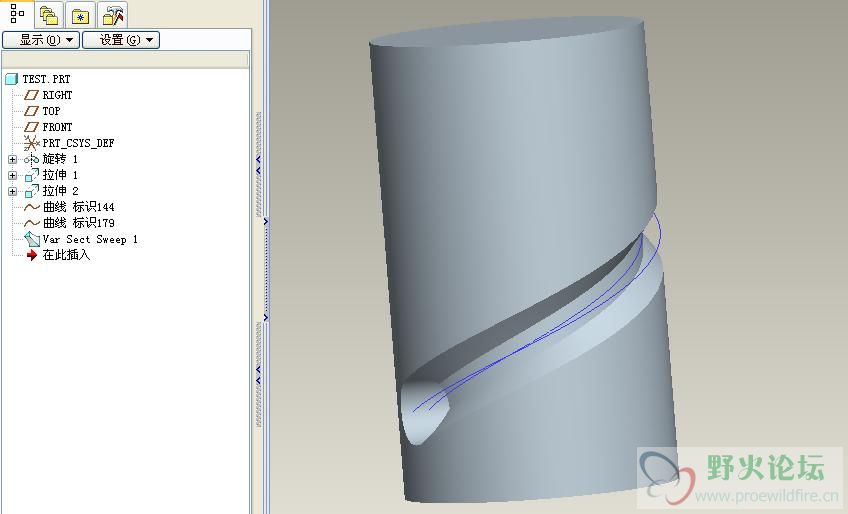

我就是碰到了,非圆型的截面。变截面扫描时就出现了扭曲,不知道怎么样才能做好参照?
嘿,谢谢了。是要选好参照,只需要多画出一条变化和原始轨迹一样的曲线来控制水平/垂直方向就行了。
谢谢了。
引用一个别人要做的例子。
