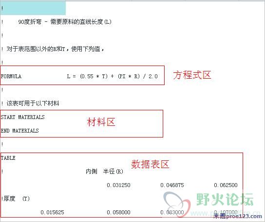

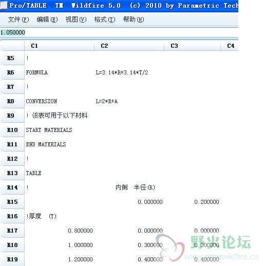

你要的是不是这个?

应该是你把零件的材料属性更改了,因为折弯表里面会牵涉到材料,当它不包含这个材料时就会出现按钮灰色!
