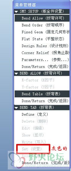

PROE5.0的折弯表的设置找了好久都不知在哪里设置,点设置时弹出要输入文件名,不能查找文件。不知哪位高手知道,我用的是M020,期待高手出现

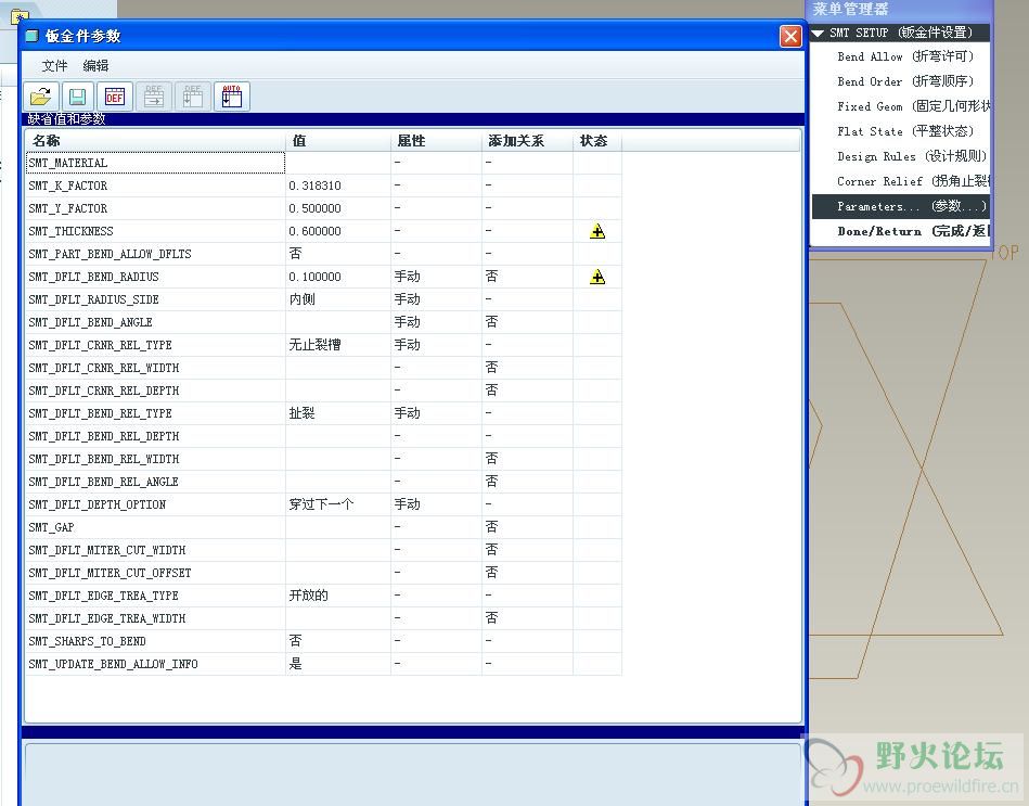

发表于 2010-4-6 13:31 | 显示全部楼层
编辑-设置-参数

 楼主| 发表于 2010-4-6 16:11 | 显示全部楼层
楼上朋友,PROE5.0难道不能用以前的折弯表吗,改成用参数了??
[ 本帖最后由 xuzj30 于 2010-4-6 16:25 编辑 ]
我这边的设置是灰色的
我这边的设置是灰色的

发表于 2010-4-6 22:04 | 显示全部楼层
2楼贴的图上文件菜单下面不是有个打开按钮吗,打开你以前的设置即可

 楼主| 发表于 2010-4-7 17:32 | 显示全部楼层
回复 4# 野火 的帖子
2楼的那个打开的是SMD文件,我还不清楚那是什么文件,钣金折弯表是.BND文件,两个不一样吧

发表于 2010-7-30 12:37 | 显示全部楼层
要点定义才可以的,不是点设置的

发表于 2010-12-23 14:17 | 显示全部楼层
原帖由 wemyss 于 2010-4-6 13:31 发表
编辑-设置-参数
请问朋友这一项设置后如何保存,我设置成0.5后,保存,新建钣金件时,又变成料厚了?
