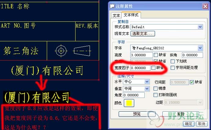

请问各位大虾,我中野火4.0工程图中用仿宋字体,但是宽度因子不论输什么数值都不会变化,这是为什么??如图:

解决工程制图国标字体--长仿宋体无法加载的问题! http://www.proewildfire.cn/thread-33539-1-1.html 工程图标准化用长仿宋体,分享一下CFangSong_GB http://www.proewildfire.cn/thread-17159-1-1.html 参考下上面的帖子看看

发表于 2010-4-5 18:37 | 显示全部楼层
参考下上面的帖子看看

发表于 2010-4-7 11:21 | 显示全部楼层
其实这个问题也是我想问的,默认的Font字体可以修改高于宽以及宽度因子,但很多别的字体如Helvetica,Univers等等却不能修改,不知道,这是不是Pro/E的BUG不?希望PTC公司尽快解决。
86
发表于 2010-5-16 21:31 | 显示全部楼层
直接去下一个长仿宋字体的TTF后缀的字体文件,放在字体目录下面,根本就不用改长宽比例,设置默认字体为你放进去的长仿宋字体的名字就可以了.
