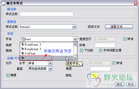

2、出现的现象:在创建工程图的新文本样式中,点选字符,无法出现所要选择的长仿宋体!截图如下:

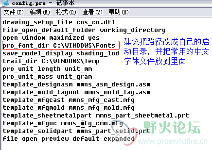

   由于事先在config.pro事先设置了字体文件的目录为:pro_font_dir C:\WINDOWS\Fonts  搜索了半天,仍然没有发现要添加的工程制图国标字体。把整个论坛都搜索遍了,仍然没有能够解决问题。
   于是将Windows\fonts目录下的字体逐一与PROE字体库进行比对。最后才发现那个带有T符号的空文件名的就是:长仿宋体 文件名:LFSwm7。

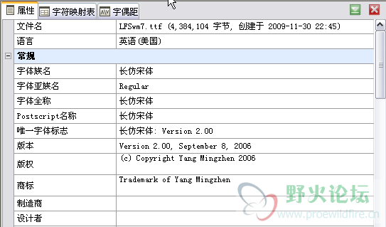

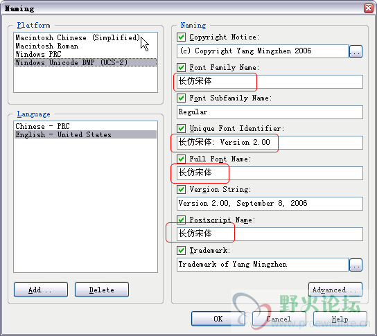

   3.寻找根源:偶然间想起,PROE不支持中文名称。可是字体的文件名是字母,原因到底出在何处。 遂下载字体编辑软件:(本文要用到2款软件)
  Font Fitting Room Deluxe(字体试衣间) v3.2.2 中文版
查看其文件属性:
截图如下:
发现,字体族名、亚族名、字体全称、字体标志全部为中文。PROE读取字体文件的时候读取的是“文件属性”中的:字体全称 这一项(而不是fonts文件夹所看到的的字体名和文件名)。由于PROE不支持中文名,出现了图1的名称为空白的症状。
  4.解决办法;

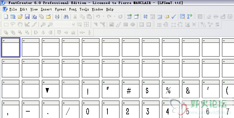

   字体试衣间只是一款字体浏览工具,相对windows自带的字体查看工具,功能要多一些。改用另一款字体编辑软件来修改文件属性。 FontCreator pro 6.0 (可以去霏凡软件的绿色软件站下载绿色英文版)
   打开工具栏 打开图标---浏览到LFSwm7文件,打开
点菜单栏--format---naming
上图出现的文件属性和用“试衣间”查看到的文件属性是一模一样的。

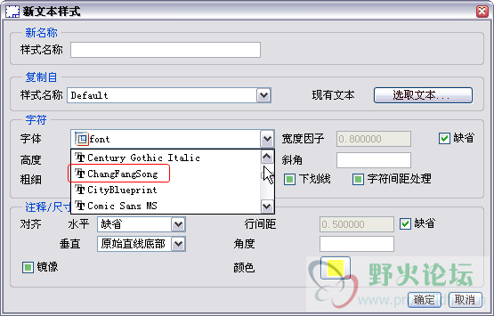

现在修改上图方框的内容,改成随意的英文名(最好简洁),方便以后PROE选取字体文件。4个选项框中的内容最好保持完全一样。如我保存修改的名称:ChangFangSong
   点击下面的OK按钮,文件属性修改完毕。(修改文件前,最好复制一份备份)

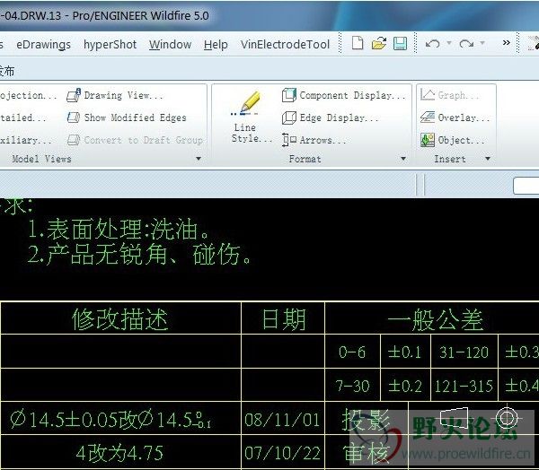

将修改后的ChangFangSong .ttc文件放到X:\windows\fonts目录。也可以直接放到config.pro设置的其他字体目录,具体参考1:
  效果:
由于FONTS目录字体过多建议,仍然寻找不方便。建议把字体文件设置到启动目录,以后重装系统也不会丢失。

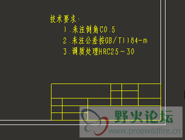

下面是长仿宋字体文件的效果:(右边为放大图)
可以与该文比较一下:http://www.proewildfire.cn/forum.php?mod=viewthread&tid=17159&highlight=%CB%CE%CC%E5

这种字体之前有试过在PROE里边用并不是最好的,打印会很粗转CAD会移位!
[ 本帖最后由 3911815 于 2009-12-2 09:34 编辑 ]

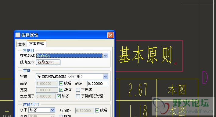

发表于 2009-12-2 15:37 | 显示全部楼层
后写的字能改字体,后面有个(不可用)
编辑原来的字找不到这个字体了,我的设置没有问题,后写的字一开始就是这个字体
忘说了,我的是4.0。m010
[ 本帖最后由 左小 于 2009-12-2 15:38 编辑 ]

 楼主| 发表于 2009-12-4 21:46 | 显示全部楼层
原帖由 左小 于 2009-12-2 15:37 发表
后写的字能改字体,后面有个(不可用)
忘说了,我的是4.0。m010
我自己测试了一下,没有发现你提到的问题,我用的是4.0 M110版本。
