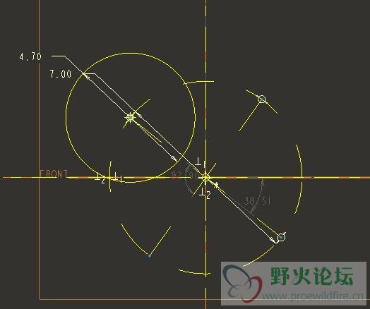

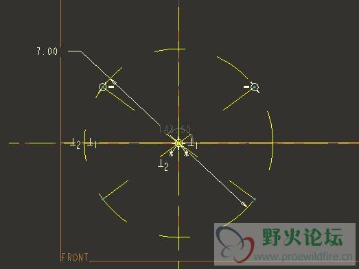

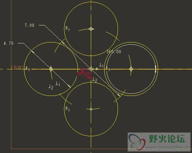

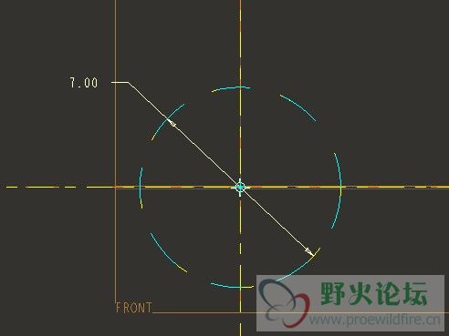

是不是这样!
先构建一个直径为7的圆
先构建一个直径为7的圆
再分别构建两条长为7的直线
再分别构建两条长为7的直线
在一个构建线上的点画圆
在一个构建线上的点画圆
关系
关系
依次画出其他三个圆
依次画出其他三个圆
调整四个圆的位置
调整四个圆的位置

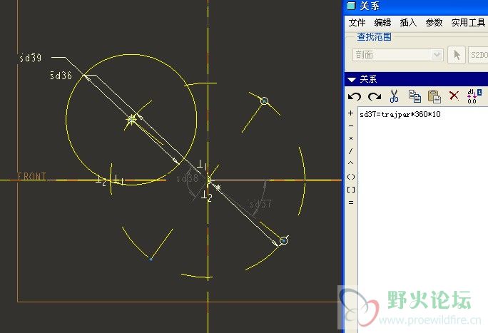

发表于 2010-4-29 15:58 | 显示全部楼层
请教楼主,在第二个图中,为什么我用关系式约束后,结果却是出现错误呢,特征无法构建,而且我的中心线和水平参照的夹角不能为0°,却可以输入360°,但输入360°显示的角度却是0°,我觉得问题就在这个地方,但不知道怎么解决!
