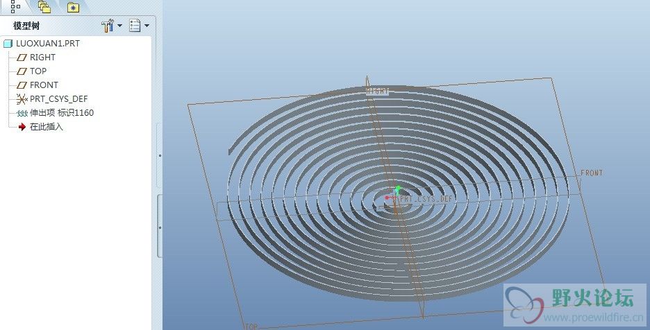

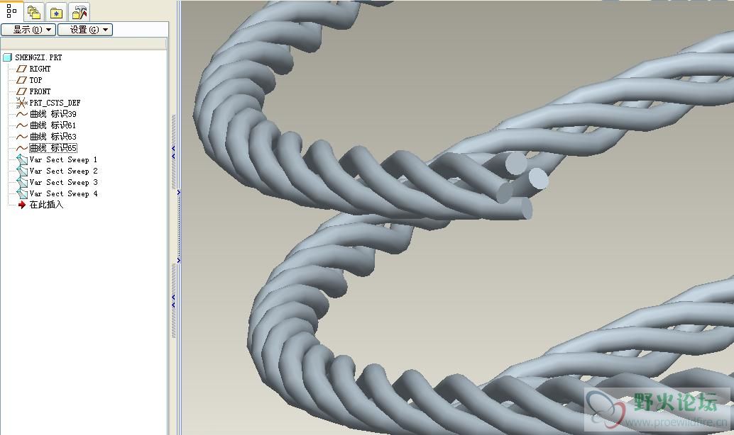

[分享] 有意思的螺旋扫描

发表于 2010-4-5 23:28 | 显示全部楼层
做一个那样的参数曲线,然后沿曲线扫描不行吗。。?

发表于 2010-4-7 18:02 | 显示全部楼层
失败 做不出来啊!!!

发表于 2010-4-7 21:55 | 显示全部楼层
没有注册楼上说的那个论坛的号,不知道怎么约束。
自己琢磨用方程写的曲线,再用可变剖面扫描中的恒定剖面画出来的,一会去看看那个约束的方法。
希望大家能够多多想出方法,挖掘各种功能,一起进步。
prt太大,不好发。
