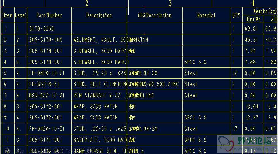

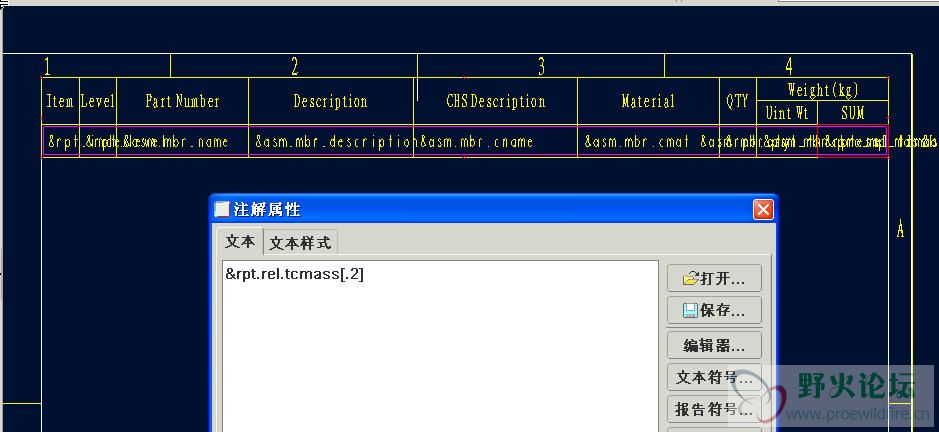

[原创] 如何解决proe BOM表多重组件总重栏全部显示的问题?

其实不用这么复杂,只要知道重复区域、添加关系,就可以满足多重、层装配的零件清单、标准件清单、外协件清单等有关BOM的工作要求。

PRO/E 3.0 版本 自动计算总重量,
需要调用:&asm.mbr.pro_mp_mass,就可得到零件总重量。
其它都设置完成后操作如下:
表->重复区域->关系->创建公式:总重=rpt_qty*asm_mbr_pro_mp_mass ->在局部参数里面创建:
asm_mbr_pro_mp_mass ,实数 ;rpt_qty, 实数 -> 点击"校验"->成功后点击"确定"
最后在表中调用:&rpt.rel.总重 ,即可得到总重.
----------------------COPY自 " zuiwuzhifeng "
楼主的方法冒似在PRO/E 3.0中无法实现.
