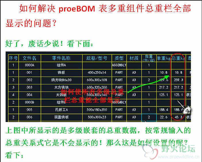

  你发现没有?朋友!proe如果单级组件,按常规方法设总重“关系式”后,总重显示没问题?可如果你是一个BOM表里的组件是多重组件,何为多重组件?
这样说吧:你一个组件里嵌套一个组件,这个组件里又嵌套了一个,同时这个又嵌套了一个......N个!比如说很多,5级、6级、甚至8级、10级,那么我告诉你,
这些嵌套组件里的零件的总重栏总重是不会显示的?那么要如何让它们全部都显示呢?看下面:

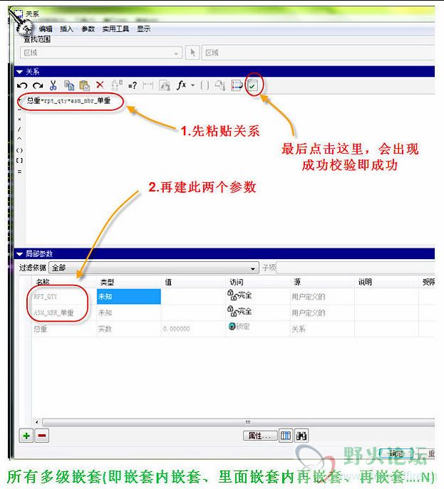

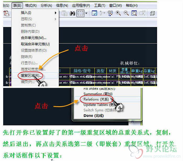

1. 设多重关系!可这个多重关系按上面的关系设置方法它不灵验了!那么如何设置呢?
 (1)点重复区域、关系、点嵌套之重复区域,出现关系对话框;注意:这时对话框下面的参数栏是全空白的。所以要按以下步骤操作:
  首先在关系栏输入关系:总重=rpt_qty*asm_mbr_单重;
  然后:点击下面参数栏下面的+号,新建参数 rpt_qty 、 实数;其余默认。再新建参数 asm_mbr_单重、实数,其余默认。
  好,此时点关系栏里的带小勾校验图标,会出现成功验证。OK 此时你即已成功建立嵌套之总重关系式了!
 (2)先说一下:如果你要所有组件全部显示总重,同样,你的BOM表的重复区域与你的组件嵌套级数必须是成正比的。怎么说:这么说吧,你的组件有多少嵌
套组件,
  那么你的BOM表的重复区域就必须建多少嵌套重复区域,否则失败!当然,这也说得通。你不嵌套它怎么能显示呢?对不?
  所以,在你嵌套里的嵌套同样也必须输入总重关系式;有多少个嵌套,必须要输多少个嵌套关系式!至于输入方法,就是上面的输入方法!
2. OK 当你把所有嵌套、嵌套里的嵌套、再里再嵌套、再嵌套、再嵌套.....N,全部按上面方法设置输入总重关系式完毕后。
  此时新建一个报表文件,输入一个你已有的N级多重嵌套组件;
  你会发现,所有总重栏之总重,唉!全部都显示了哩!开心吧!
