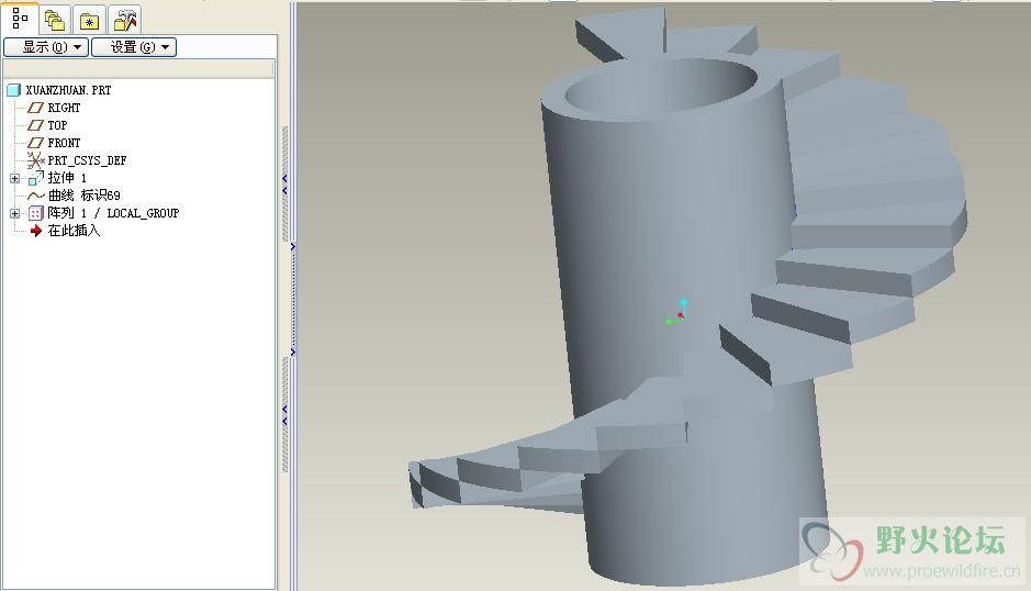

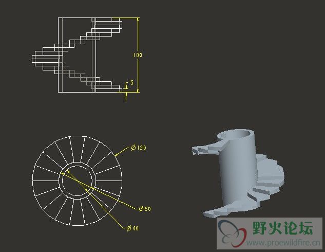

今天找着一个题目 可是自己做出来就是和题目不一样 我用阵列做过 可是总是有一个增量 哪位高手教教小弟呗

 楼主| 发表于 2010-3-27 03:38 | 显示全部楼层
我竟然自己试出来了 原来是用复制的方法

发表于 2010-3-27 08:27 | 显示全部楼层
已经发过了吧,曲线阵列一步到位。
