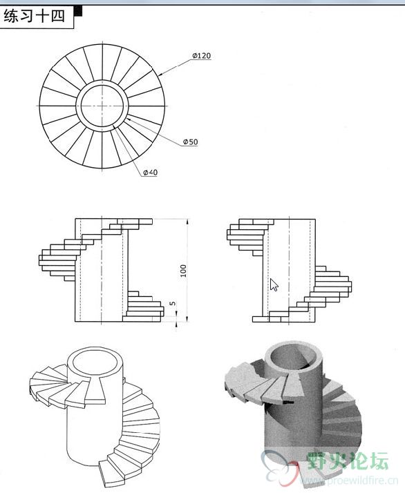

就是这个玩意啊

楼梯外轮廓线造型:
  曲线--从方程--柱坐标--(r=60 theta=t*360 z=t*100)
然后在楼梯外轮廓线与中心轴线上对单个阶梯造型,并设为组。
最后阵列之。
剩中间那个薄壁圆柱好弄了。

前面已经做过了,阵列就可以的

直接轴阵列   外加一个尺寸控制高度

主要是要标注底到楼梯的高度为O。 这样阵列的时候才能按照这个尺寸递增

简单的阵列,一步就出来了
