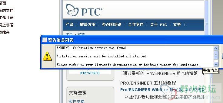

[已解决] 各位大哥看下我的到底是什么问题WARNING:Workstation service not found

发表于 2010-3-26 21:19 | 显示全部楼层 |阅读模式
各位大哥看下我的安装到底是什么问题,谢谢了

发表于 2010-3-26 21:32 | 显示全部楼层
是不是你那个许可文件没弄好~就是改网卡的那个,要是不是许可文件的话 你看看是不是破解没破解好~
发表于 2010-3-26 21:42 | 显示全部楼层
WARNING:Workstation service not found 错误解决方法

发表于 2010-3-26 21:52 | 显示全部楼层
原帖由 野火 于 2010-3-26 21:42 发表
http://www.proewildfire.cn/thread-3071-1-1.html
哦  原来是这样啊~~我也知道了  谢谢啦~

发表于 2010-3-27 00:50 | 显示全部楼层
回复 楼主 663232 的帖子
肯定是 许可证文件没装好

发表于 2010-4-10 12:51 | 显示全部楼层
原帖由 yinkai111 于 2010-3-27 00:50 发表
肯定是 许可证文件没装好
不是许可证文件没装好,而是服务没打开或者没有安装这项服务(我就是把它删除了)刚加上就好了。谢谢野火论坛。
