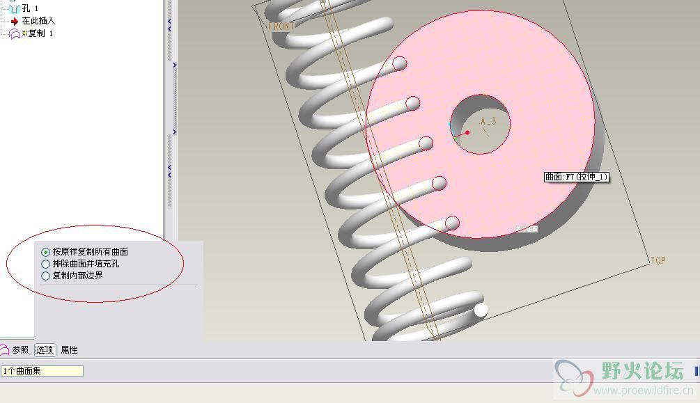

原帖由 野火 于 2007-11-15 05:58 发表
你所说的曲面复制要用“插入”,“共享数据”,“复制几何”来完成,不是直接复制粘贴。如图,你要的东西都在里面了:
野火版主,我觉得你这话说得不对,楼主是用的是复制命令嘛,他说的那些选项在复制命令里面确实有,就像图中那样。
如果说复制曲面就会出现这种正常的情况,但是楼主说出现拉伸对话框,那就是说明楼主复制的不是曲面而是拉伸实体啦

发表于 2008-5-12 10:12 | 显示全部楼层
其实这又是两个问题了,如果是从一个文件复制曲面到另一个文件(不含组件之间的零件),就是插入的那种,那样不会出现楼主所说的那样的对话框的,还有一种是同一零件(含组件),用复制--粘贴,这种情况下才会出现楼主所反应的那种对话框的。
