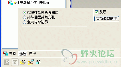

在下画一曲面(四边形),想将它复制到另外一个图中,复制到是能复制, 不过弹出来的复制对话框就不对了.
步骤:编辑---复制-----粘帖,按常理复制会出现一个复制操控面板(在选项里会有,按原样复制呀、排除曲面并填充孔呀之类的),但是没有出现,出现的是一个拉伸的操控而板.你们说晕不晕.这样我怎么进行复制内部边界、排除曲面并填充孔等复制方式呀。

你所说的曲面复制要用“插入”,“共享数据”,“复制几何”来完成,不是直接复制粘贴。如图,你要的东西都在里面了:

谢谢"野火"
谢谢你了,我终于看到了我想看到的.
不过我还有个疑问:就是我有一次直接用复制粘帖时,就出现过类似的对话框(直接就能使用选项的).
阁下能否将复制粘帖粗略给我讲一下呀,最好有教程就好了!谢谢了.

直接复制粘贴很简单,不过应该不会出现2楼的对话框,教程就不要了吧

那就可能和曲面的形状有关了,可能有的曲面复制会出现选项面板,有的不会
